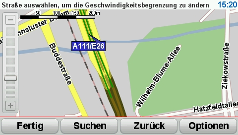

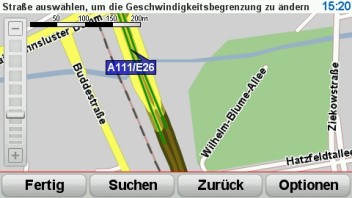

So, nun versuche ich mal eine Korrektur des ersten Fehlers:
- ich klicke mich bis zur km/h-Korrektur durch und ziehe die Karte soweit auf, bis ich mit einem Stift die richtige Straßenseite der Autobahn sauber anklicken kann. Das mache ich kurz hinter der Auffahrt "Waidmannsluster Damm" Fahrtrichtung Süd.
- Nun passiert folgendes: Beide(!) Straßenseiten bekommen jetzt einen grünen Strich, obwohl ich sehr sorgfältig darauf geachtet habe, dass ich tatsächlich die richtige Fahrtrichtung treffe. Schon hier kapiere ich die ganze Geschichte nicht mehr. Ich will doch nur eine Richtung ändern. ![]()
- Nächstes Problem: Es wird nicht in Richtung Süd grün markiert, sondern rückwärts. Da will ich aber gar nichts korrigieren. Also muss ich die Korrektur an eine eigentlich falsche/ungenaue Stelle mitten in den Tegeltunnel vorverlegen, weil ab dort dann Richtung Süd korrigiert werden kann. Aber auch hier werden beide(!) Straßenseiten mit dem grünen Strich angezeigt.
- Wenn ich jetzt ändere, werden wohl beide Fahrtrichtungen korrigiert, oder? Da ich das nicht will, lasse ich jetzt mal die Finger von einer Korrektur.
Hoffentlich schreit jetzt gleich einer auf, und erklärt mir, was ich falsch gemacht habe?
Gruß sokobana
Ich habs aufgegeben Geschwindigkeitsbegrenzungen zu korrigieren - der Grund liegt darin, dass man nicht nen bestimmten Punkt markieren kann, sondern z.B. auf der AB nur bestimmte Teilstücke.
Sprich z.B die Begrenzung fängt 500 m nach Ausfahrt A an und wird 300 m vor Ausfahrt B wieder aufgehoben, dann kann man nur dem gesamten Bereich von A nach B ne Geschwindigkeit zuordnen. Nicht aber dem tatsächlich betroffenen Teilstück.
Irgendwo hier im Forum gibts auch nen Thread dazu, konnte ihn jetzt aber auf die Schnelle net finden.
cu Peter
Genau das ärgert mich auch.
Andererseits möchte ich auf den regelmäßig genutzten Strecken nicht auf die Geschwindigkeitswarnung verzichten. Das finde ich sehr praktisch.
Langsam kann ich mir einige "Fehler" auch ganz gut erklären: Es sind in den genannten Abschnitten moderne Wechselanzeigen verbaut (oder wie man das nennt). Sind m.E. aber keine echten Verkehrssteuerungsgeschichten, die mehrmals täglich geändert werden. Da sollte zumindest die Höchstgeschwindigkeit von "80" hinterlegt sein.
Warum nun aber nicht eine einzelne Fahrtrichtung angewählt werden kann, keine Ahnung. ![]()
Erlaubt sind, wie üblich auf der Berliner Stadtautobahn aber "80".
Die ganzen Speedlimits auf der Stadtautobahn sind sämtlich per Mapshare eingepflegt. Vielleicht sogar schon direkt in die Kartendaten. Von TA würde diese Speedlimits nicht erfasst werden, weil die gesamte Stadtautobahn mit Wechselanzeigen ausgestattet ist, also kein generelles Speedlimit gilt. (praktisch steht es fast immer auf 80, Britzer Tunnel manchmal auf 60, damit die Dunkelblitzer im Tunnel was zu tun haben...
Du kannst grosse BAB-Abschnitte markieren und das speedlimit ändern, indem du vor dem markieren etwas rauszoomst. Aber musst du immer noch nachkontrollieren. Ich bin da für die Berliner Stadtautobahn ehrlich gesagt zu faul.
Franz
Dann frage ich mich, wer da z.T. "130" einpflegt ...
Was ist nun mit dem Befund, dass man nicht eine Fahrtrichtung allein anwählen kann. Ist das auch ein Phänomen der Stadtautobahn oder ist das generell so?
ZitatDu kannst grosse BAB-Abschnitte markieren und das speedlimit ändern, indem du vor dem markieren etwas rauszoomst. Aber musst du immer noch nachkontrollieren. Ich bin da für die Berliner Stadtautobahn ehrlich gesagt zu faul.
Ich kann immer nur einen einzigen BAB-Abschnitt markieren. Die sind teilweise seeehr kurz.
Wie kann man mehrere gleichzeitig markieren?
