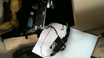

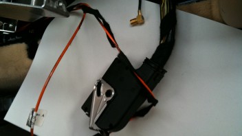

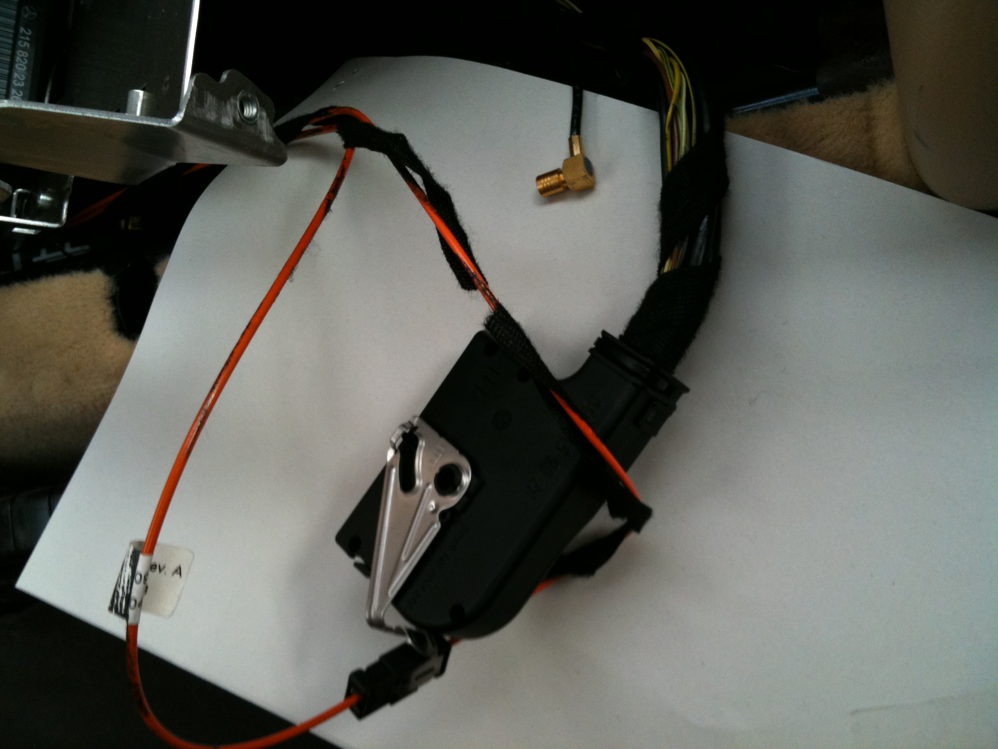

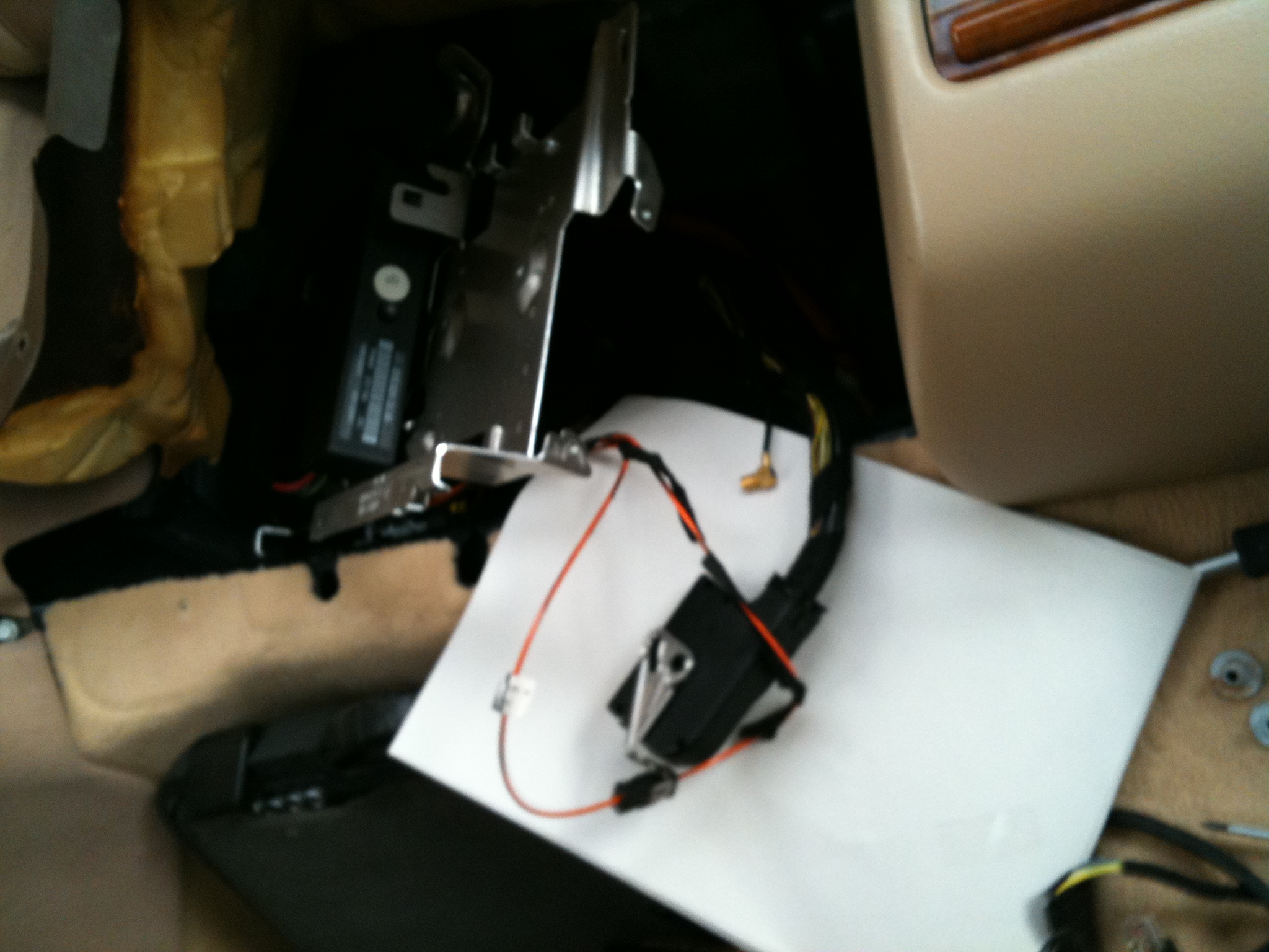

  • Hallo Holgi,
    habe die Rückbank rechts abgehoben und die Platte entfernt, darunter befand sich kein Nokia Interface, daür aber zwei freie Stecker und die beiden orangen Lichtleiter waren verbunden, ich vermute mal, dass das Interface fehlt. Zur Verdeutlichung habe ich zwei Bilder angehängt. Falls Du das auch so siehst, sage mir bitte, welches Interface ich brauche und ob ich das einfach so anklemmen kann, was passiert mit den Lichtleitern.
    Dank FP
  • Das ist allerdings nicht ein Stecker vom Handyinterface sondern vom Festeinbau ;(
    schicke mal per PN oder Mail die Fg-Nr. (FIN) vom Fahrzeug, mal sehen was da drin war !!
  • Upppsss, hatte aus Deinem ersten Beitrag vergessen, das es ja ein USA-Auto ist, die FIN muss ich erstmal am Montag versuchen umzuschlüsseln, da können die Progarmme in Europa nix mit anfangen.
    Somit wäre dann auch vielleicht der Stecker wieder erklärt, in USA sind immer andere Telefonsteuergeräte drin als in Europa ;(
