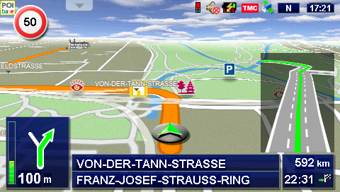

    Ist das während der Fahrt gemacht worden, oder Vorführung? Der Screen sieht so anders aus (Farben, etc.), ist das jetzt Standard oder ein Skin? Und ist das das berühmte One-Click-Menü, also ohne die Buttons "Optionen", "Telefon", etc.?

  • Ist das während der Fahrt gemacht worden, oder Vorführung?
    Simulation, aber Realität ist genauso
    Skin
    Ja
