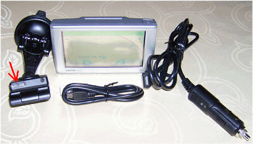

    An meiner Halterung befindet sich nur eine kleine runde Buchse an der Seite und ein ca. 2,5cm breiter ca. 12 poliger Flachstecker. Dieser passt beim einsetzen des Nüvi in die 2,5cm breite Buchse unter der aufgeklappten Antenne. So wie im Handbuch beschrieben. Das Kabel schließe ich an die runde Kaltgerätebuchse (ca. 5mm).
    Den kleinen Stecker aus dem Handbuch habe ich nicht an meinem Kabel und auch an der Halterung ist keine Buchse dafür. Vermutlich habe ich also keine original Halterung.

  • Die eingangs gestellte Frage "Wie funktioniert das mit TMC, geht das bei meinem Nüvi, ist das kostenlos und was brauche dafür?" beantworte ich nun also mit der Festellung: GTM 21 kaufen (gebraucht ab ca. 22 Euro, neu ab ca. 50 Euro), Original-Halter beschaffen (neu ab ca. 40 Euro) und dann weitermachen wie besprochen. Es könnte sein, dass ich demnächst mal eine GTM 21 "übrig" habe. Interesse?
    Steht eigentlich "Garmin" auf Deiner Halterung oder hast Du sonst einen Hinweis auf einen Hersteller? Ich wundere mich etwas...
    Ich häng´mal noch ein unkritisches Foto von der Halterung an:

    Hier ein Foto meiner Halterung und des Kabels. Ich hoffe es klappt. Ist mein erstes Foto in einem Forum.
    Gruß Dieter
    [Blockierte Grafik: http://www.abload.de/thumb/nvicaus.jpg]
    Auf der Halterung steht: "FOR NÜVI 600/660"

    Wenn ich irgendwann mal was Passendes und Günstiges vereint finde, denke ich an Dich und schreib Dir eine "Private Nachricht" (siehe oben in der Leiste neben => Angemeldet als...). Stelle die so ein, dass Du ggf. per Mail davon erfährst. Und lasse Dir sagen, dass ich sowas nicht vergesse, auch nicht nach Monaten... :rolleyes: Vielleicht finde ich ja mal was, denn ich schaue regelmäßig bei ebay. Schreib mir einfach mal einen Anhaltspunkt per "Private Nachricht", was es Dir ggf. wert wäre... Und keine Angst: krumme Dinger mache ich nicht und ich ziehe niemand über den Tisch.
