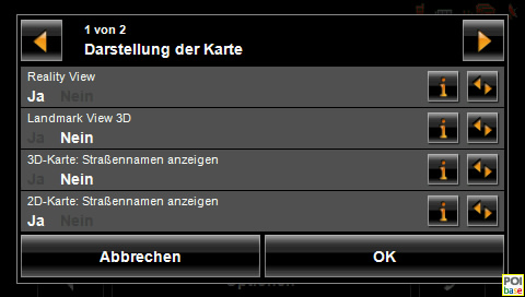

    bin der Meinung, daß es für "city view 3D" einen Button geben sollte - unter Einstellungen - Darstellung Kartenansicht vermutlich - der sich "3D Stadtbild" nennt, hier sollte es die Möglichkeit geben, es ein bzw aus zu schalten

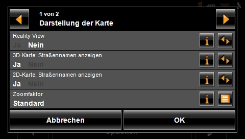

    ja, ich habe im Navigon Shop CityView 3d 2.0 für den 40 Premium für 19,95 EUR gekauft. Nach der Bezahlung via PayPal stand CityView auch zum Download bereit. Ich habe den Download in Gang gesetzt und dabei darauf geachtet, dass ich die passende Version zu meinem Kartenstand herunter lade. Nach dem Laden wurde installiert und das Ganze wurde mit einer Erfolgsmeldung beendet.
    Nun gehe ich in die Einstellungen und dort unter "Darstellung der Karte" - dort finde ich aber nur die Einträge:
    Reality View
    3D Karte - Straßennamen
    2D Karte - Straßennamen
    Zoom Faktor
    2D Karte - Ausrichtung
    Angezeigte Kategorien
    Länder
    Das wars. Das einzige, was ich nun noch in Frage stellen kann, ist, dass ich den DeepBlue Skin verwende, der von undercoverberlin hier für genau meine Software - Version (7.6.3) veröffentlicht ist. Kann es daran liegen??
    Grüße,
    Rüdiger

  • Bedauerlicher Weise ist es weder nach einem Reset noch nach einem Hardreset in irgendeiner Einstellung zu finden.
  • Also ich habe nun alles gemacht, was gemacht werden konnte. Ich habe die FlashDisk formatiert und mir eine Sicherung per Explorer zurückgespielt, die ich direkt nach dem Auspacken des Gerätes gemacht hatte. Dann den aktuellen Kartenstand (Q3/2010) aufgespielt und CityView 3D 2.0 kompatibel mit Karten Q3/2010 installiert. Gerät rebootet, nichts, Hardreset, nichts.
    Ich fürchte ich muss mich an den legendären Navigon Support wenden...

    Also ich habs mal fürs 40 Premium gekauft nachdem es verfügbar war.
    Nach der problemlosen Installation erscheint auch ein button "3D Stadtbild" mit dem die Funktion ein oder ausgeschaltet werden kann.
    Es handelt sich um die 2.0 Variante in der die Häuserblöcke teilweise transparent werden, wenn sie auf der Strecke liegen.
    Es ist gewöhnungsbedürftig und erleichtert eine Orientierung nach meiner Meinung nicht wesentlich, wirkt teilweise auf mich eher störend. Permanceprobleme konnte ich bisher nicht feststellen.

  • also bei mir funktionierte Cityview 3D 2.0 von Anfang an auf dem 40 PR einschliesslich button zur Aktivierung/Deaktivierung im Menü - sowohl bei Q3 als auch jetzt nach update auf Q4
    besagter Eintrag oben schaltet nach meinem Wissen die Funktion als solches frei - für die Anzeige des Buttons im Menü müsste wiederum eine nfs-Datei zuständig sein (mal googeln, weiss grad nicht welche)
