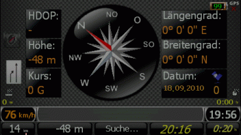

Ich hab jetzt alles Versucht, ich bekommen die Verkehrsschilder einfach nicht in
die Kompassansicht! ![]()
Hat jemand von euch eventuell eine Lösung?

du meinst den Container, der im Compass nicht geht ?
Traffic_Alert_Sign
mikee
Moin mikee!
Jep, den oder auch einzeln nur den Traffic_Alert_Sign Block!
Das muß an dem Visibility liegen. Nimmt man den vom SpeedWarningButton (Visibility#DP: 2134769888; //SpeedWarning_Icon_Visibility) werden die Schilder solange angezeigt, wie die Speedwarning. Nimmt man gar keinen Visibility, wird immer ein Schild (immer das letztgezeigte) angezeigt... Aber das ganze nie so, wie in der MapAnsicht!

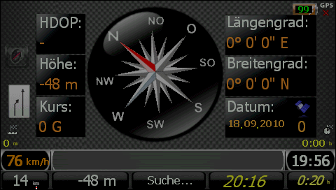

Grüzi Wolle,
hab das (hier im U) mal schnell probiert und ich muss aklasse zustimmen.
funktioniert ohne Probleme in unserem CompassTacho.
Traffic_Alert_Sign_Tacho
Class: NStateIcon;
Coordinates: 2,120,50,50;
TapMode: TapThrough;
HAlign: center;
VAlign: center;
Visibility#DP: 2134769723; //sf_map_buttons.left.traffic_alert_sign.resulting_visible
stimmt bei dir vielleicht was nicht mit den Coordinates, da in den übergeordneten Containern ja oft auf die dpitems Bezug genommen wird ?
mikee
Nabend mikee!
Auch ich muss euch beiden Recht geben!
Im original 5.5 geht es auch bei mir! Nur mit dem Skin von Schmischi noch nicht...
Ich vermute mal, dass es an der dpitems.xml liegt
Ich kämpfe aber weiter und melde mich dann mit dem Erfolg! ![]()
