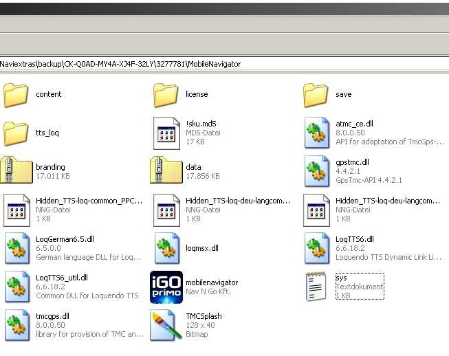

    die akustischen alerts für die Verkehrsschilder müssen aktiviert werden.Das geht so:
    In die sys.txt folgendes eintragen.
    [interface]
    driveralert_sound=1
    Speichern nicht vergessen!
    Für eine Rückmeldung würde ich mich freuen ob es funktioniert.Mein rs 50 warnt jetzt jedes mal.
    Gruss
    erich :D
