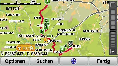

  • Im TomTom sehe ich von jedem Wegpunkt die passende Bildnummer. Das Becker habe ich leider nicht mehr, da kann ich Dir nicht helfen.
    Dank Dir - da ist das TomTom dann um Klassen besser. Wie gesagt im Becker Z203 werden mir dann schon die "umgerechneten Straßen" benannt zu den einzelnen Wegpunkten - nicht mit die Bildnummern. Nur die Route an sich ist nach dem ersten Bild benannt.

  • Das kmz habe ich mit Routeconverter in ein itn-File für TT konvertiert.

  • Der Ordner für das TomTom heißt ITN. Wenn es diesen nicht geben soll, erstellst Du einach auch dem TomTom eine kurze Route, spätestens dann wird er vom Gerät angelegt. Imho ist er aber ab Werk vorhanden.
