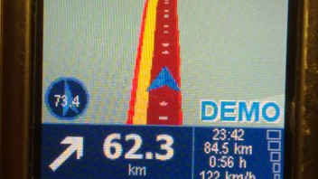

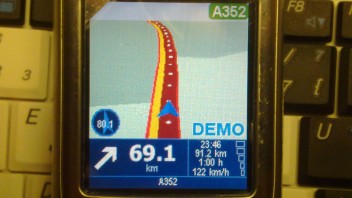

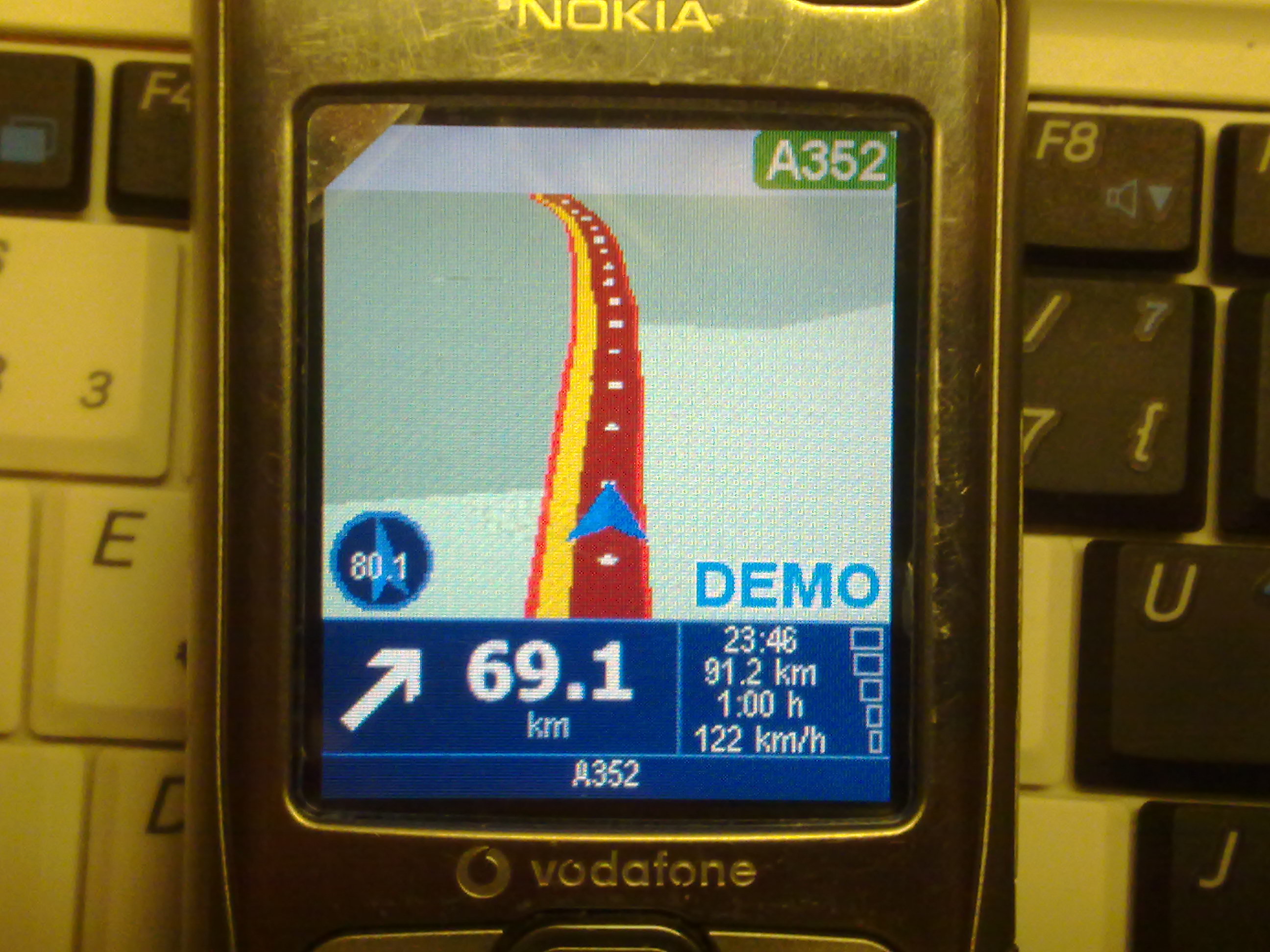

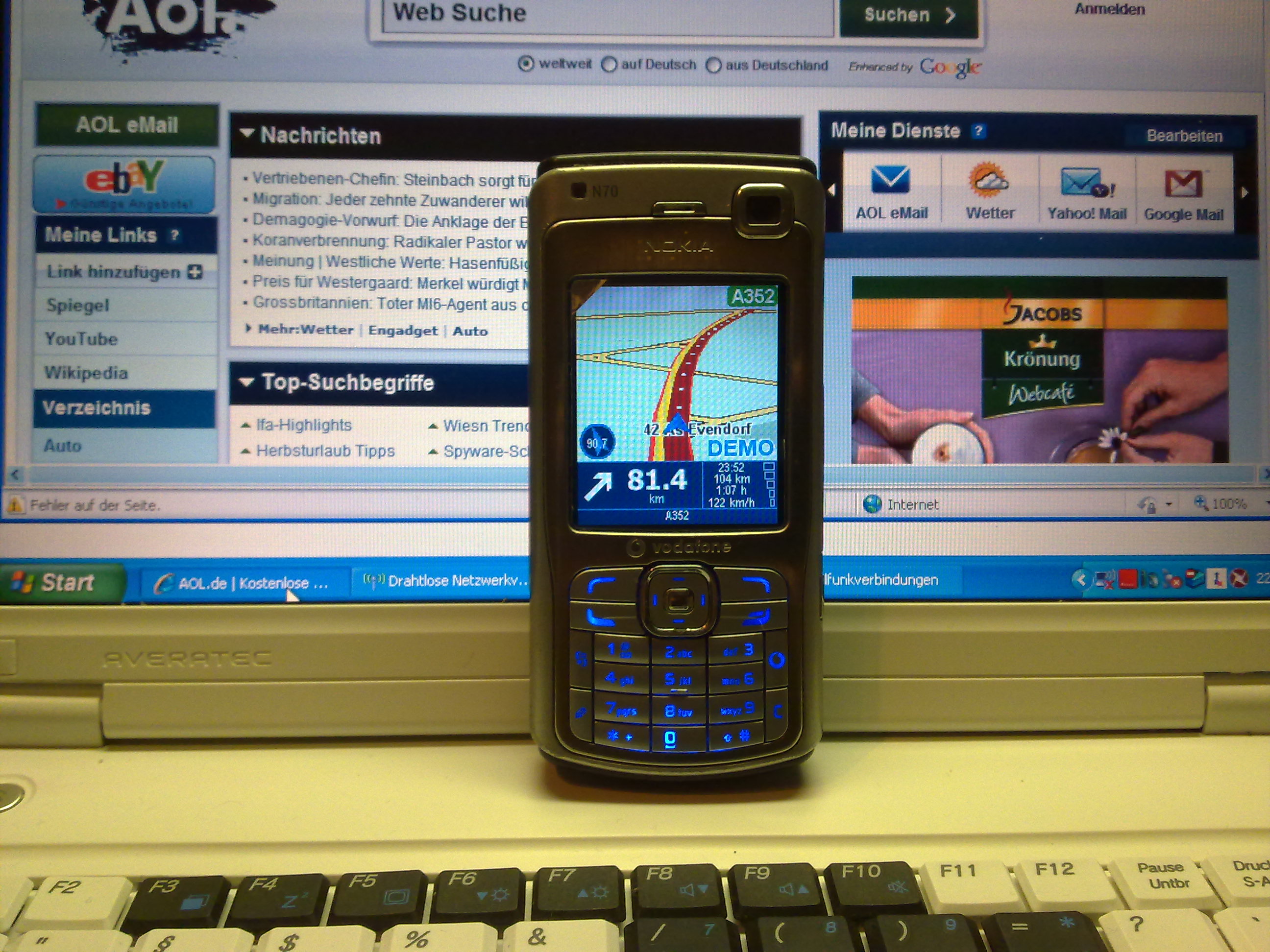

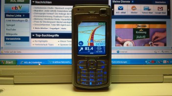

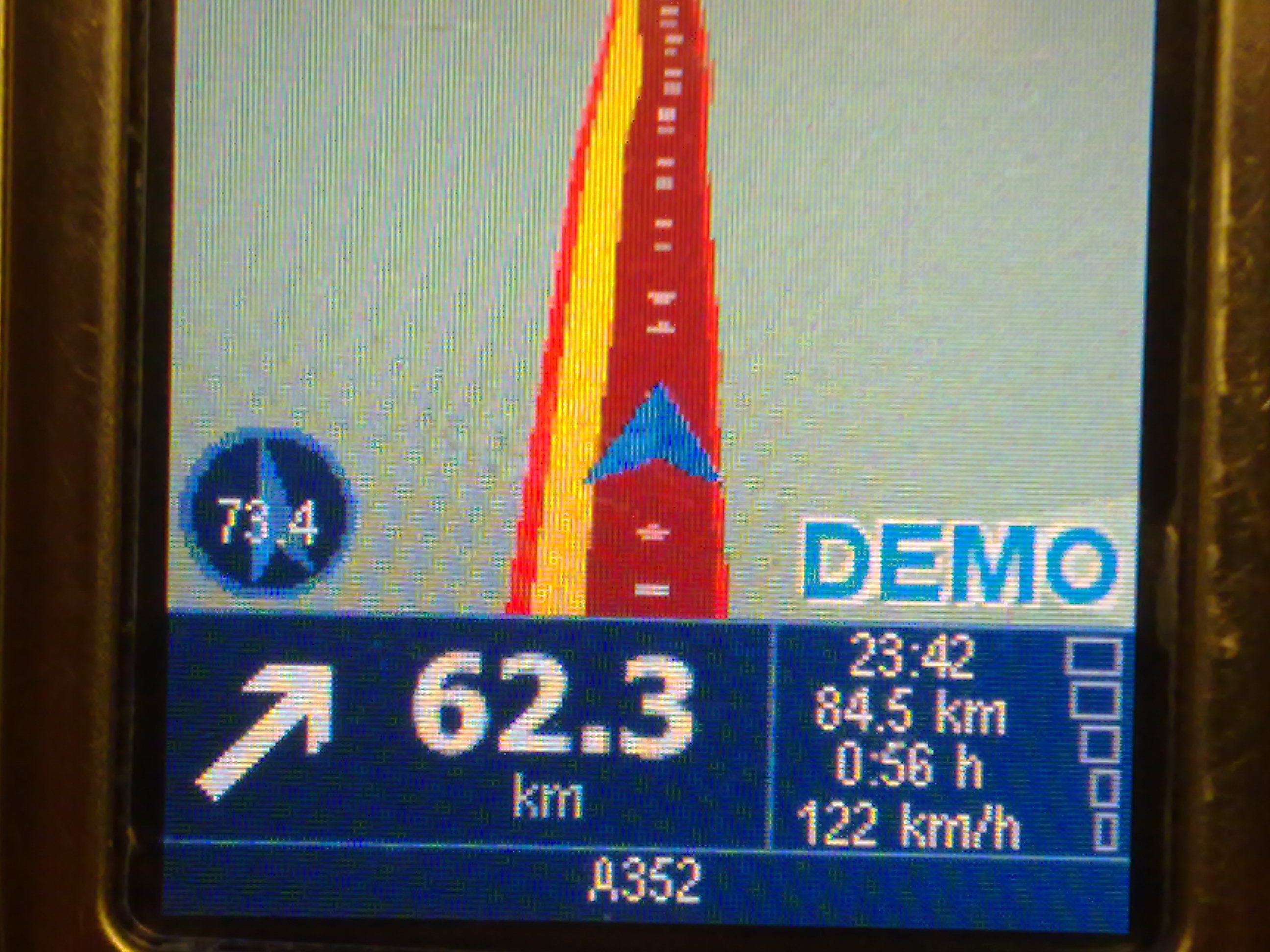

  • Hope68, nun hast Du mich "gezwungen" es Dir zu beweisen, auch wenn ich es hasse mich Dir und vor allem hier, mich rechtfertigen zu müssen. Es wurde eine Frage gestellt, ich habe geantwortet --> Thema erledigt. Wer nun was glaubt bleibt jedem selbst überlassen!
    Er hat sich nun genug Infos gesammelt und mehr wollte er auch gar nicht.
    Und um das Thema meinerseits abzuschliessen, stelle ich noch 3 Bilder rein wie Du "verlangt" hast:
    Das erste habe ich deshalb mit Nachrichtenmeldungen von heute rein, damit nicht einer auf die Idee kommt es wäre nicht echt. Und wie Du sicherlich erkennen kannst, ist links unten der Kompass MIT Luftlinienentfernung!!! Und in der rechten Hälfte (zweite Angabe von oben) die noch zu fahrende Reststrecke.
    Bild1: 104 KM zum Ziel --> 90,7 KM Luftlinie
    Bild2: 91,2 KM zum Ziel --> 80,1 KM Luftlinie
    Bild3: 84,5 KM zum Ziel --> 73,4 KM Luftlinie
    Dies ist hier im Demo-Modus. GPS-Koordinaten um das gleiche ohne Karte zu zeigen konnte ich nicht eingeben, da ich hier drin keinen GPS-Empfang habe und das ist Voraussetzung. Und wegen Dir geh ich jetzt nicht auch noch raus in die Nachtkälte :D
    So und nun keine Fragen mehr, hat sich hier nicht sehr nett entwickelt, daher werde ich auch keinerlei Antwort mehr geben. Woanders zu einem anderen Thema sehr gerne wenn ich helfen kann.
    Möge der Kompass Dir die Entfernung zeigen X(
