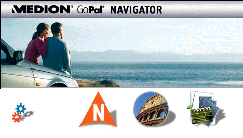

    ich habe auf meinem 4410 nur noch die Software PocketFMS laufen. Jetzt wäre es schön, wenn ich die direkt nach dem Einschalten starten könnte, ohne das GOPAL-Startmenue. Ich habe schon (wahrscheinlich?) alle Löschversuche unternommen. Aber diese Menueleiste kriege ich nicht weg. Wo und in welcher Datei sitzt die denn?

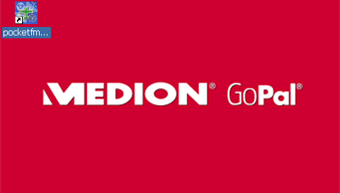

    Jetzt habe ich mal alles neu aufgesetzt, Formatflash, überhaupt alles gelöscht was geht, und trotzdem kriege ich diesen Screen nicht los http://www.zitzelsberger.de/GOPal-Fenster.bmp
    Keine Ahnung, wo das Bildchen sich versteckt. Eigentlich reicht es mir, wenn nur der rote Gopal-Screen kommt, wo ich mir auf dem Desktop meine Verknüpfung anlegen kann.

    Bei mir ist so gut wie alles leer, MY Flash disc = leer, application Data = leer, profiles (da steht nur default drin, auch leer), program files = leer, temp = leer, in Windows steht natürlich einiges. Bloß was da interessant wäre, weiß ich leider nicht. Auf der Root-Ebene steht noch Control Panel.ink mit 23 Bytes.

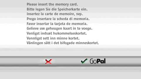

    Ich vermute, dass dieses Bildchen irgendwo unter Windows auftaucht. Es wäre mir eigentlich egal, wenn ich direkt zu meiner Software käme. Ich muss mich aber immer über http://www.zitzelsberger.de/screens/2%20Screen.bmp und http://www.zitzelsberger.de/screens/3%20screen.bmp soweit hin hangeln, dass ich wenn der PNA immer wieder startet, schneller mein Start-Icon für PocketFMS (bezieht sich auf eine Startdatei auf der SD-Karte) http://www.zitzelsberger.de/screens/4%20screen.bmp erwische als dass der oben erwähnte Screen kommt. Das stört mich, vor allem wenn man im Flieger sitzt und einen schnellen Reset machen musste. Und ich vermute, dass da im Hintergrund irgendwas an ist, was evtl. schädlich für die Performance ist, könnte ja sein, oder?

  • Es scheint so, als ob in der Registry eine Autostartanweisung ausgeführt wird, wo in der Folge (weil bspw. die menu.exe unter \MFD\... nicht gefunden wird) dann die Setuproutinen angestossen werden. Diese Datei gilt es dummymässig anzulegen. Noch besser, man ruft damit gleich Deine PocketFMS.exe auf.
