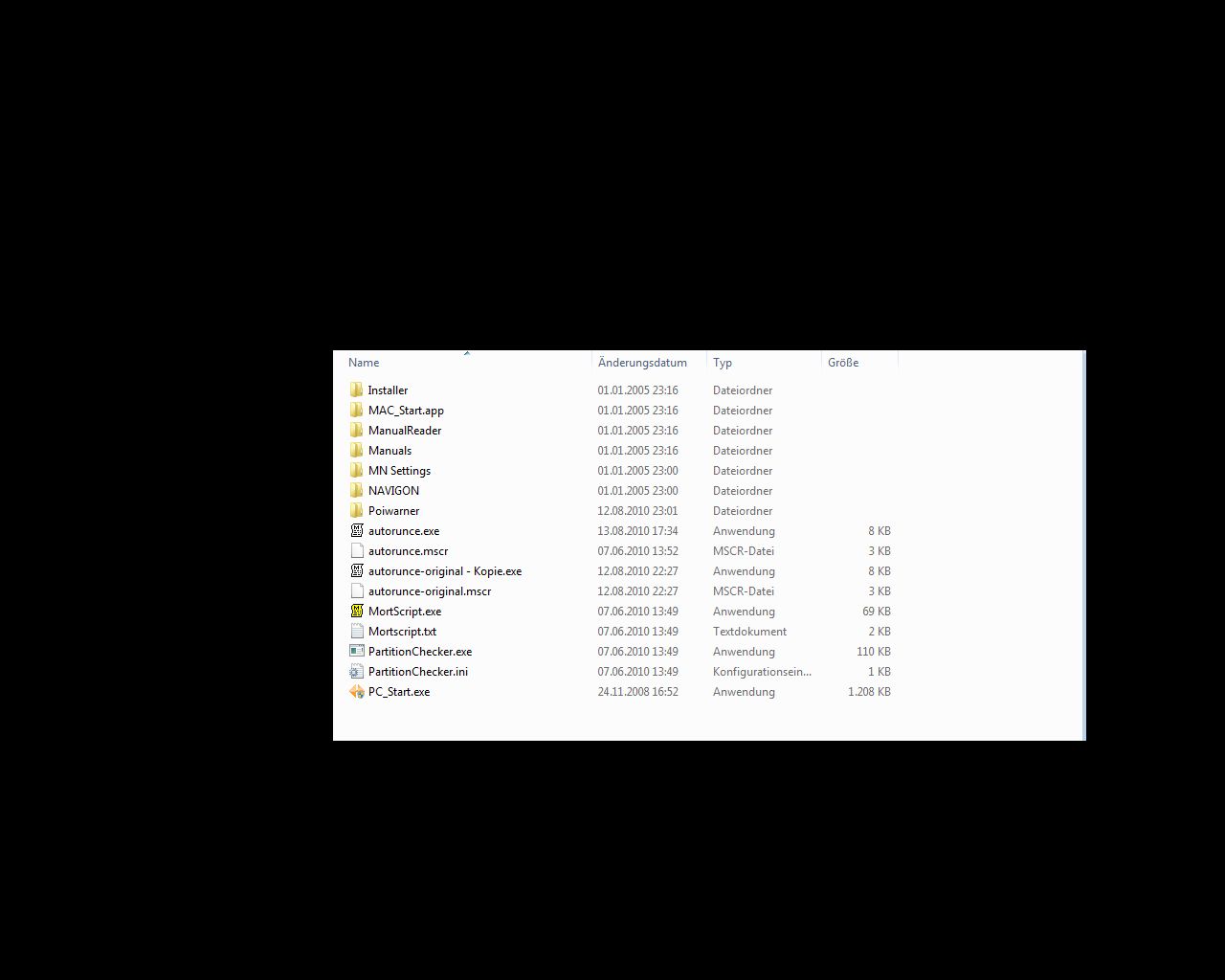

    Stell doch mal einen Screeshot des Navigon-LW ein.
    MfG
    Klaus Dieter KDS Schiemann
  • Hier ist das Laufwerk, die autorunce-original - Kopie.exe habe ich als Sicherheit angelegt, der Rest ist fast ohne mein zutun entstanden. Die autorunce.exe habe ich selber wieder aus autorunce-original.exe umbenannt.
    Grüße John
