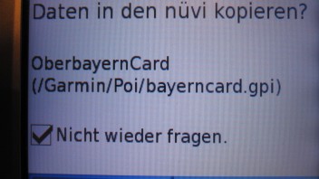

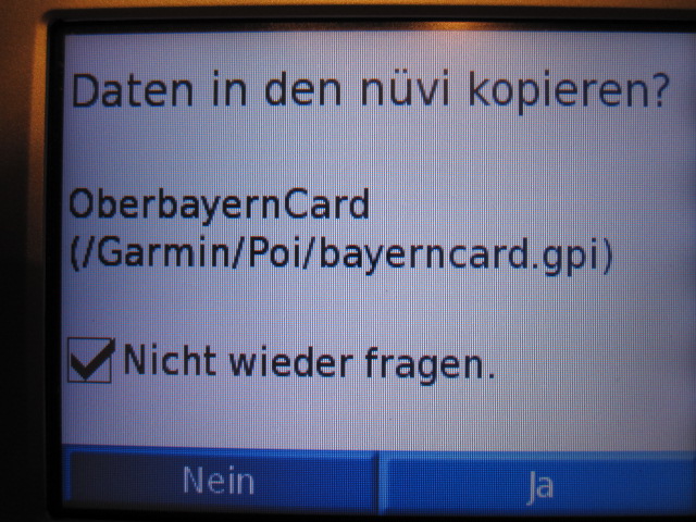

    Ich habe die neue Map City Navigator NT Europe 2011 und mehrere POI`s auf meiner 4GB SDHC Card da der interne Speicher für die POI`s unter "Benutzer-Sonderziele" mit anderen POI belegt ist.
    Nun zu meinen Fragen
    1.) Gibt es eine Möglichkeit, dass ich nicht immer beim einschalten des Nüvi auf "Daten in den Nüvi kopiere?"
    Nein (Nicht wieder fragen) klicken muss und alle POI`s mit NEIN bestätigen! Da nervt schon ziemlich wenn man viele POI`S hat !!

  • Nun zu meinen Fragen
    Hallo, hm, ich habe den Zumo 550. Meine POI'S habe ich alle auf meiner SD Karte. Wenn ich jetzt die POI's aktualisiere, frägt mich mein Zumo auch immer, ob die neuen Daten importiert werden sollen. Aus diesem Grunde übertrage ich immer einen kleinen POI (z. B. Home, wird vorher auf dem Zumo gelöscht) mit. Der wird dann importiert und die anderen POI's bleiben auf der SD Karte. Beim nächsten Einschalten des Zumo's werde ich dann nicht wider gefragt.
    Hm, vielleicht geht dies auch mit Deinem Navi. Einfach mal ausprobieren.......

    Bei den SD-Karten Pois habe ich einmal "nein und nicht mehr fragen" angeklickt, seither ist Ruhe im Haus

    Wenn es bei Arnold funktioniert hat, dass wenn er auf "nein und nicht mehr fragen" klickt beim nächsten Start nicht mehr nach den POI`s gefragt wird, weshalb funktioniert dies bei mir nicht ????

  • Keine Ahnung, warum es bei mir dann geklappt hat - habe meine Pois auch mit dem Poi_Loader raufgeschoben.
    Eventuell habe ich auch irgendwann mal auf "ja" geklickt, weil damit nur die Frage "und nicht mehr fragen" bejaht wurde? :rolleyes:
