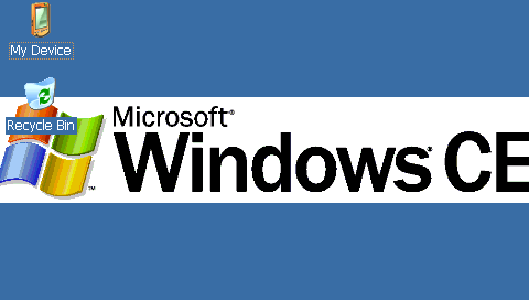

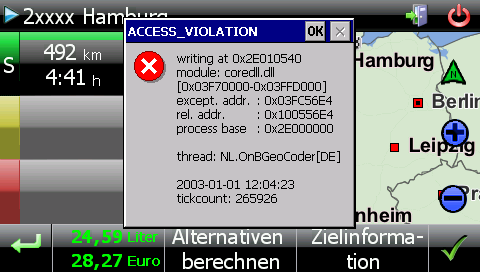

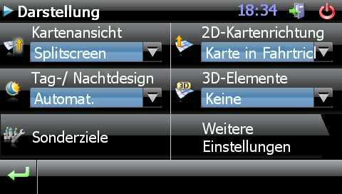

  • Alles noch mal neu aufgespielt, aber es kommt immer noch die Fehlermeldung (Bild1), wenn ich diese (2x) weg klicke dann lande ich in der Windows CE Oberfläche(Bild2)...habe auch das Höhenprofil auf "kein" gestellt (Bild4_ das war doch gemeint ...oder?).
    Habe 128 MB RAM
    Dann bleibt das wohl (m)ein "Einzelschicksal " muss ich damit leben ohne PUMUCKEL zu fahren, kann ich nur noch auf den TeamSkin hoffen 8o
    Werde aber weiterhin versuchen den "Fehler" zu finden ;)

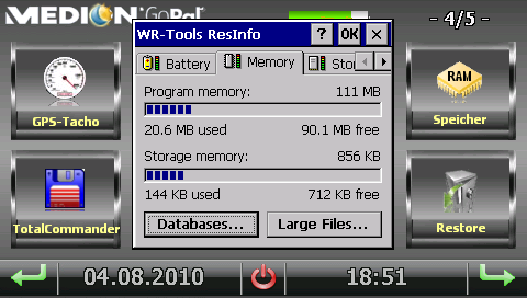

  • @ Libero: es fehlt der wichtigste Speicher-Shot von Resinfo.
    nimm mal oben den Reiter "Memory" 8)
    @Kurtiv: welches Gerät hast ? (bei Libero kenne ich sein 4425 ;) )
    mikee
  • Hallo Pumuckel,

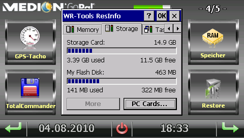

    die Karten habe ich auf der SD-Karte die ist auch ausreichend groß...was soll´s ..werde weiter forschen vielleich komme ich hinter.
    Hatte das schon mal mit dem TeamSkin, ist schon länger her, da war was mit BT und eine Mortscript, aber ich denke das ist diesmal nicht der Fall :S
    Schade eigentlich dein Skin gefällt mir ausgesprochen gut... zumindest das was ich davon bisher gesehen habe :D
    Auch Skintauscher / Poi-Warner habe ich nicht drauf, Navi ganz frisch aufgesetzt ( RemoveAll / FormatFlash) und den Ordner 22 ( Pumuckelskin)
    Bitte mikee hier der Speicher "Memory"

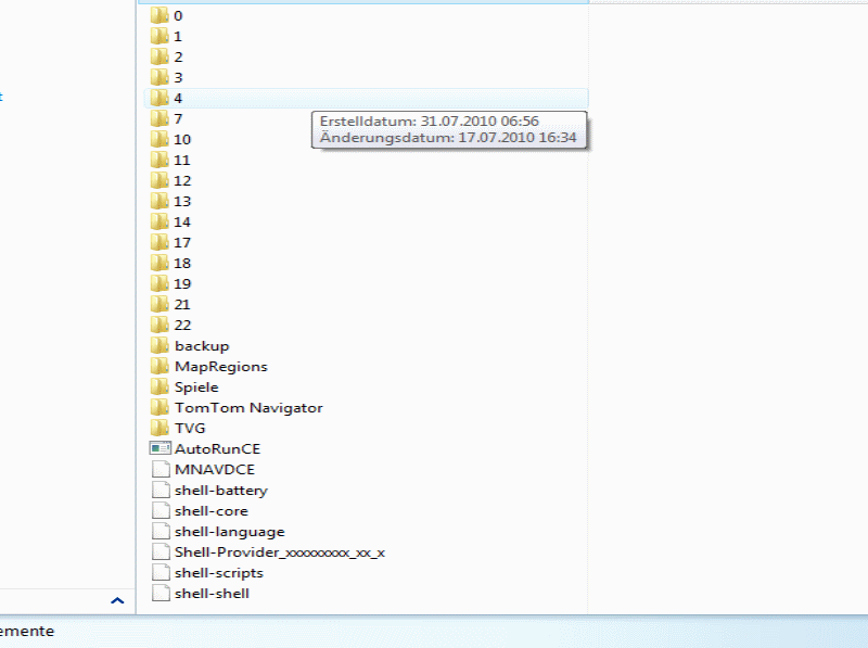

    So sieht meine SD Karte aus - Bild2
  • Dann fass ich einmal zusammen:
    1. RAM-Speicher ist ausreichend vorhanden
    2. MFD-Speicher ist ausreichend vorhanden
    3. SD-Karten-Speicher ist ausreichend vorhanden
    4. Karten liegen wie bei mir auf der SD-Karte
    5. Mit GoPal-Orginal ist alles o.k
    6. keine weiteren Tools im System die stören könnten
    7. der Fehler tritt an verschiedenen Stellen auf
    8. nicht navitypenabhängig
    ... Pumuckel

  • ...ich sehe gerade das "TomTom Navigator" auf der Karte ist, so wie mit dem Skin geliefert...kann es daran liegen :?: darin befinden 2 Sachen ( cp2_4800 / gps_indikator) sind aber 0Bytes groß...
