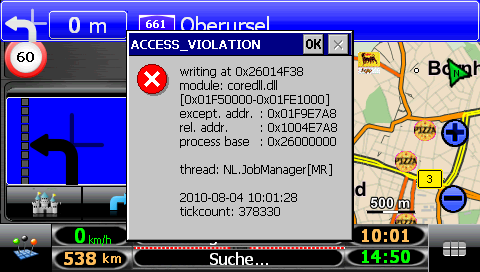

Ich bekomme immer wieder so eine Meldung .
Kann mir jemand helfen ?? Ich habe schon das dritte mal alles neu hochgezogen....ohne erfolg.
MFG Mike

Leider bekomme ich diese Meldung auch, nach wegklicken der Meldung schaltet sich die Navigation aus und ich lande im Windows-Fenster
Auch wird bei mir die Karte nicht immer korrekt dargestellt, werde alles noch mal platt machen und neu einspielen.
1. Wann tritt dieser Fehlermeldung auf (immer bei ExitView?, fehlt dann immer die Splitkarte?)?
2. Welche Bildschirmgrafik habt ihr eingestellt (2D/3D/Höhenprofil)?
3. Wieviel RAM hat Euer Navi?
4. Funktionieren diese Einstellungen im GoPal-Orginal?
5. Wenn der Fehler in der Simulation auftritt, dann nennt mir mal eine Rote, wo der Fehler schnell auftritt.
... Pumuckel
Alles anzeigen1. Wann tritt dieser Fehlermeldung auf?
Beim Hin-und Herschalten zwischen Kartenansicht und Zieleingabefenster!!!
Meinst Du:
Kartenansicht --> zurück (Button links unten) -->-Button "Adresse eingeben"?
Wenn ja, bin ich ein wenig beruhigt, denn haben genug Leute inzwischen ausprobiert
Schalte aber mal das Höhenprofil aus --> ein 64MB-Navi ist damit überfordert!
... Pumuckel
Schönen guten Morgen.
Ich habe jetzt noch mal alles neu gemacht , und habe ohne Splitscreen eingestellt. Die meldung bekamm ich schon beim raus zoomen. Ich habe 2 D eingestellt.

Ich habe jetzt nicht viel verändert, wollte mal eine Route simulieren .....und dann....wieder das....
MFG Mike

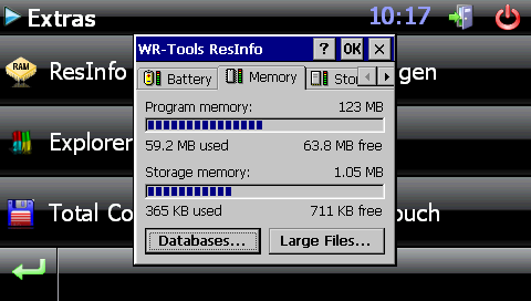

1. Hast Du Höhenprofil ausgeschaltet?
2. Wenn Du GoPal startest, wieviel Speicher hast Du dann noch frei --> kannst Du mit Resinfo testen --> weitere Anwendungen.
3. Wieviel Speicherplatz ist in MFD frei?
4. Wieviel Speicherplatz ist auf der SD-Karte frei?
Da die Fehlermeldung immer an anderen Stellen auftaucht, scheint es eher ein generelles als ein Skinnerproblem zu sein
Wo habt ihr die Karten? Interner Speicher oder SD-Karte?
P.S.
Manni123 ist gestern real 150km gefahren --> keine Probleme. Ich selber teste zur Zeit in Simulation eine 335km-Route .. mal schauen, ob ich ankomme ![]()
... Pumuckel
Ich habe 128 MB Ram . Das Höhenprofil ist ausgeschaltet. Ich habe jetzt Frankfurt Berlin berechnte , hier die werte. Ich weiß nicht was ich noch machen soll. Hier war noch einer mit dem Fehler, hat er schon eine Lösung ??
