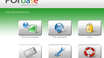

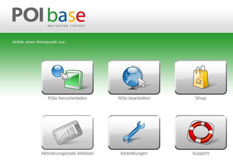

    Auf der Start Seite gibt es:
    Pois herunterladen, Pois bearbeiten, Shop,
    Aktivierungscode einlösen, Einstellungen, Support
    (siehe Anlage)
    Einen Dialog gab es nicht, ein extra Icon habe ich auch nicht. ?(
