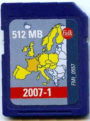

  • Hallo Klaus-Friedrich,
    die SD Card (s. Bild) lag der Originalverpackung bei; das Gerät hatte ich 2007 neu geschenkt bekommen.

  • Jetzt, wo ich die eingescannte Card vergrößert sehe:
    Frankreich ist orange, der Rest Europas gelb gestaltet.
    Da handelt es sich wohl um Kartenmaterial "Frankreich im Detail", der Rest grob!?!
  • Hallo Pitzi,
    Ich denke das ist ein Kartenupdate Frankreich.

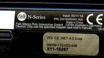

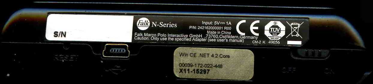

    genauso denke ich, ich Du hast nur D-A-CH installiert. Wenn Du oben rechts auf Deutschland drückst, siehst Du die Installierten Länder. Ich schätze Du hast nur die Haupstrassen Europas installiert + natürlich D-A-CH. (Deutschland Österreich Schweitz). Beschreibe einmal Dein Navi, wenn unten Thyphoon als Hersteller steht und das Gerät einen Bügel hat kaufe Dir ein neues (Support so meine Info bis heute eingestellt) Solltest Du doch noch einiges zusätzlich installiert haben ist das Kartenmaterial einfach zu alt.

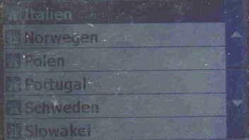

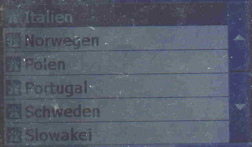

  • Hallo Pitzi,
    ja damit kann ich etwas anfangen, Die Länder in Bild 3 sind alle nicht installiert. Das zeigt nur an welche Länder Du installieren kannst.
    Schaue einmal unter Einstellungen-Info-Info über was da in den 4 Zeilen steht.
