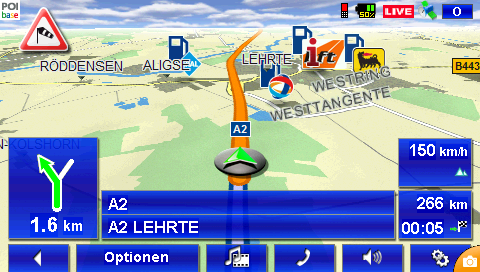

    ...da ich die Strecke Hannover --> Magdeburg 2x Wöchendlich befahre ist mir nach kürzlichem Upgrade von 6310 zu 6350 Live und damit verbundenen neuen Kartendownload dieser Fehler (erneut) aufgefallen.
    A2 bei/vor Lehrte; aus 3 BA-Spuren werden 2+1, welche hinter der Abfahrt wieder Vereinigt werden...
    Navi meldet "Bitte folgen Sie in xKm den rechten Spuren und fahren Sie weiter die A2 in Rtg. Magdeburg"

    ...dann 1000m vorher die Anzeige mit Ansage "Bitte folgen Sie jetzt den rechten Spuren und fahren Sie weiter die A2 in Rtg. Magdeburg"
    lt. Anzeige soll ich aber die Abfahrt nehmen, was natürlich Quatsch ist...

    Was ist da nicht in Ordnung? Wie gesagt, mit 6310 und Q1.2010 war alles korrekt; jetzt 6350 dieser Mist.
    Hat das noch Wer so? Soweit ich mich erinnern kann war dieser Fehler schonmal in Q1 oder Q2.2009

  • Ich kann den Fehler bestätigen. Die komplette Meldung ist sowieso sinnlos, es ist ja völlig egal, welche Spur man nimmt. Das Navi bräuchte hier gar nichts zu tun.
    ich habe das 8410 mit Karte Q2/2010 und gibt bei mir natürlich den gleichen falschen Hinweis. Das Spurbild ist natürlich absolut falsch und verweist auf die Abfahrt.
    Wie schon erwähnt sollte das Navi hier die Klappe halten.

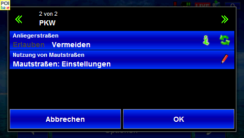

  • Hallo!
    ...also bei mir "PKW" & "optimale Route", Fähren & Anliegerstr. vermeiden, ansonsten alles wie voreingestellt.
    Gruß, BIG-I
  • Habe den 2410, mit Q2 2010, Fähren und Anliegerstr. vermeiden eingestellt.
    Bei mir stimmt auch alles.
