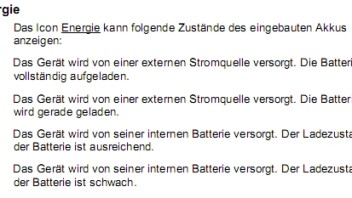

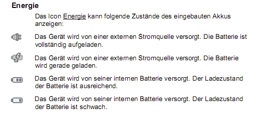

  • Hallo Manni,
    das ist der Überhitzungsschutz vom Navi. Wenn das Gerät zu warm (heiss) wird, schaltet das Navi in den Erhaltungsmodus beim laden. Wenn es abkühlt, wird es weiter geladen.
  • Akkuzeichen mit Blitz = Akku wird geladen
    Steckersymbol = Akku voll, Gerät wird über Fremdstrom versorgt.
    Also keine Sorge alles i.O.
