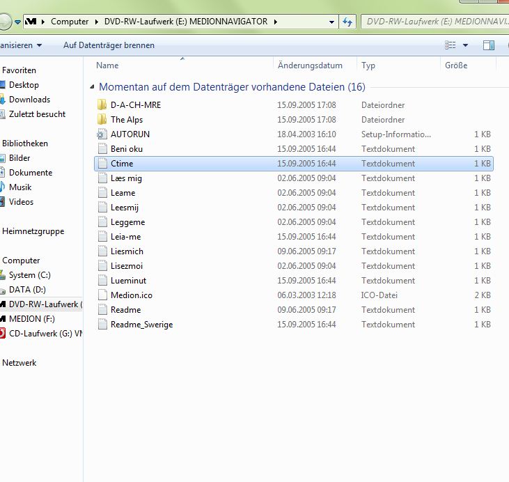

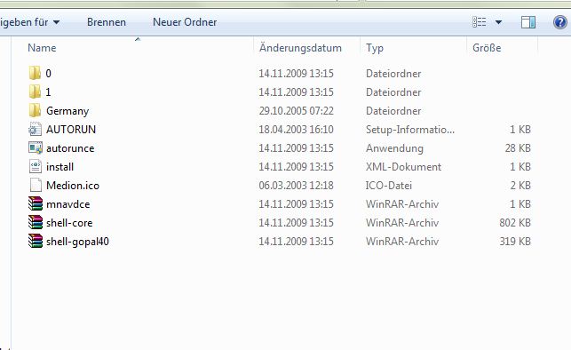

Hallo
Danke für die schnelle Antwort. Als Anhang habe ich den Inhalt der original CD und der SD-Karte hochgeladen, die Autostart-Datei ist bei keinem mit dabei
Kann ich die eventuell irgendwo Downloaden? Medion bietet keine Dateien für dieses Navi mehr an. -
