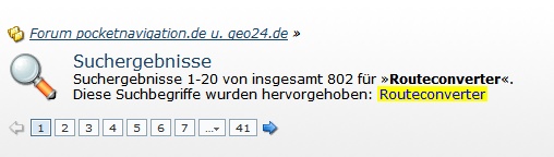

  • Googel kenne ich schon, aber von Routeconverter hab ich eben noch nie gehört.
    Vielen Dank für Deine schnelle Antwort.
