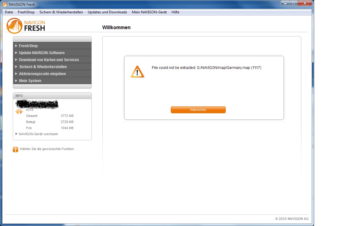

  • So, jetzt alles wieder auf die Sicherung von gestern zurück und noch einmal per Fresh downloaden und installieren.
    Diesmal mit Fehlermeldung, die praktisch gleich ist zu der in einem anderen Thread (File could not be extracted: ...), bloß dass ich jetzt keine andere Version der Germany.map in einem temp-Ordner finde mit der ich das Problem lösen könnte...
    Hat jemand einen Tipp, was ich noch versuchen kann...?
    Im Voraus vielen Dank!
  • Hallo Satirikon,
    ich hatte wohl das gleiche Problem.
    Es hat schließlich funktioniert nach folgendem Ablauf:
    1. die im ersten Anlauf downgeloadeten Maps (41 Stück inkl. Germany plus 10 nfs-Dateien) auf PC oder Notebook kopieren
    2. auf Werkseinstellungen zurücksetzen (löscht leider Favoriten u.ä.)
    3. Fresh deinstallieren und neu als Administrator installieren
    4. Nur Germany.map mittels Fresh installieren und ausprobieren; evtl. mehrmals bis es funktioniert
    5. die anderen 40 bereits abgespeicherten Maps (s.o.Nr.1) in den Flash-Speicher und die SD-Karte kopieren --fertig
    Viel Glück und Erfolg ! ;)
  • Hmmm,
    ich habs jetzt ein weiteres Mal probiert. Habe das Gerät nach der Fehlermeldung von vorhin vom PC getrennt und Reset ausgeführt. Dann wieder mit dem PC verbunden und per Fresh Q2 2010 angewählt. Ich habe mir gleichzeitig mal den Task Manager geöffnet und dort den Monitor für die Speicherauslastung (Win7) geöffnet und habe mir den Update-Vorgang dort parallel angeschaut. Ich habe keine vernünftige Erklärung dafür wieso, aber dieses Mal ist die Installation der Karten ganz normal durchgelaufen und auch die Deutschlandkarte -wie alle anderen- ist vorhanden.
