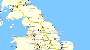

  • @Iceview
    MIT NavteqPatterns: Rechen-Zeit: ca. 2min, die Route ist dann identisch der deinigen...
    OHNE NavteqPatterns: Rechen-Zeit: ca. 1:30min, die Route führt dann via Birmingham-Manchester
    PS: ICH könnte 2 Minuten Wartezeit auf dieser FahrStrecke verkraften....ich denke das macht den Kohl nicht fett... :thumbup:
    Ansonsten bin ich mit der Berechnungs-Geschwindigkeit und mit dem SatFix beim Becker sehr zufrieden...
    PS: Alternativ-Routen zeigt das Gerät natürlich auch - nur mußt du dann auch ein wenig geduldig sein, da das Gerät diese Berechnung ja 4x anstellt, ergo kann das u.U. 4x2min dauern...

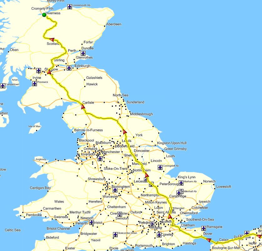

    2min kann man verkraften. 8min für die alternativen Routen... nunja... fraglich ob man das abwarten möchte und wieviel Sinn es macht, man hat ja seine Präferenz vorher schon gewählt.
    Interessant ist, dass Du die identische Strecke wie mein Nüvi als Vorschlag bekommen hast. Am Freitag Nachmittag hat das Z215 mir im Saturn einen Vorschlag über die M6 (deine Strecke ohne die Patterns) gemacht. Wahrscheinlich wäre dies dann die zu dieser Uhrzeit bessere Strecke gewesen (nach der Pattern Philosophie)?
