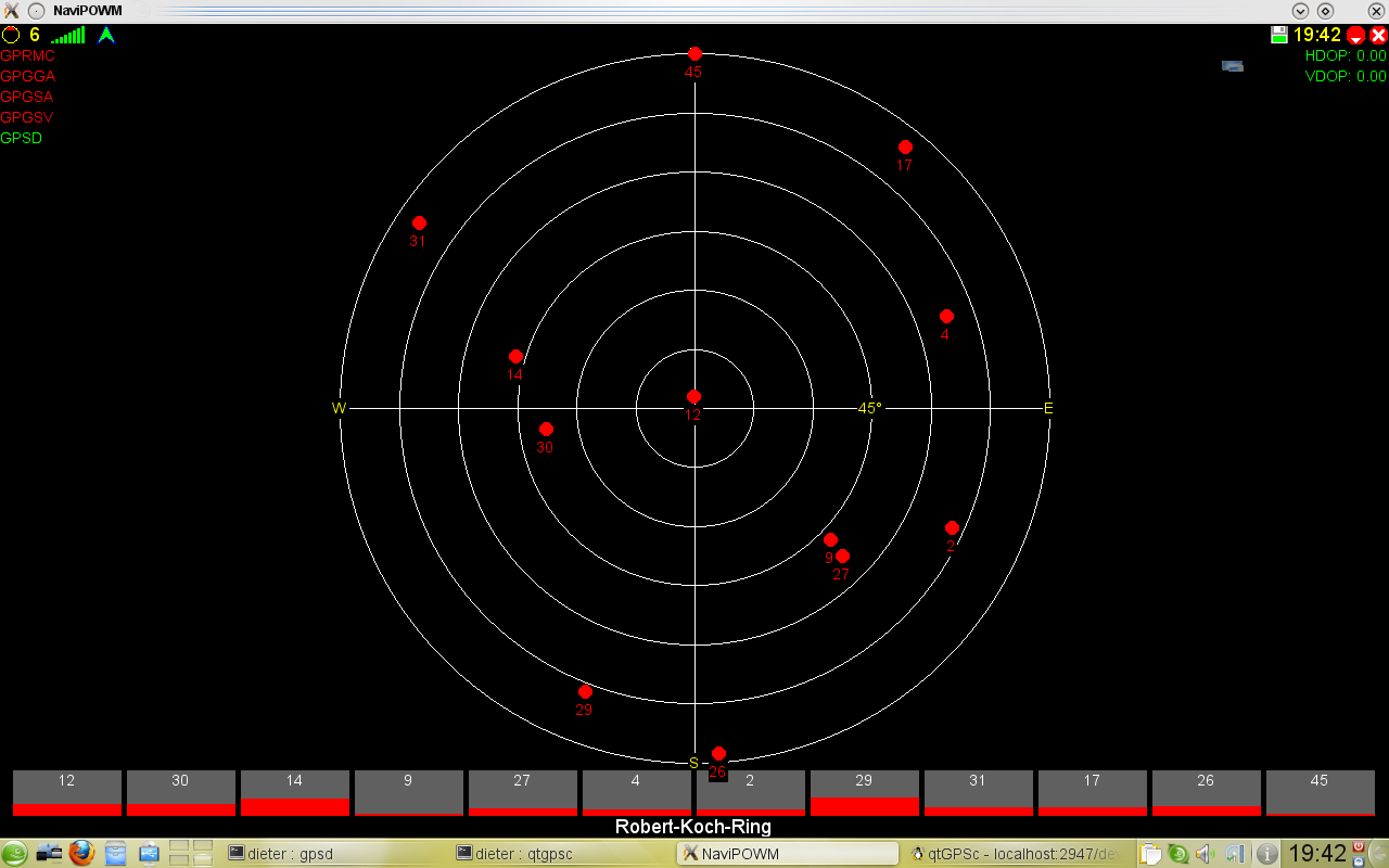

    Hallo Dieter,
    folgendes in die INI Datei eintragen, sollte reichen:
    GPSPort = GPSD;GPSD;127.0.0.1;2947
    Aber zuerst pruefen, ob gpsd mit der Hardware funktioniert:
    1. gpsd konfigurieren
    2. mit gpsctl /dev/xyz pruefen, ob die Hardware erkannt wurde
    3. mit gpsmon pruefen, ob gpsd / Hardware sinnvolle Daten uebermitteln.
    4. xgps zeigt die Position der Satelliten grafisch an.
    5. NaviPOWM ausprobieren. Wenn im Satellitebild GPSD gruen ist, hast Du eine Verbindung mit dem gpsd.
    Wahrscheinlich wird nicht alles reibungslos funktionieren, aber zumindest die Position solte es. Interessant zu wissen waere, ob die Position der Satelliten und die Signalstaerke korrekt angezeigt werden. Und die verwendeten Satelliten gruen sind. Vergleichen kann man wunderbar mit der Ausgabe von xgps.
    Ist eine bestimmte Version von gpsd erforderlich?
    Wenn NaviPOWM erstellt werden konnte, sollte es passen.
