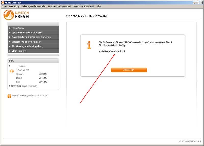

Update auf 7.4.6, warum krieg ich es nicht?
  • In diesem Thema [4310 max] Probleme mit TMC (Suchlaufmodus ?) ist von Version 7.4.6 fürs 4310max die Rede.
    Ich habe mein Gerät im Fresh angeschlossen. Es teilt mir mit, dass mein Gerät aktuell wäre, dabei habe ich doch die 7.4.1
    Wie bekomme ich das Update?
  • Selbst wenn ich die Version XML editiere, sagt er mir, dass meine Version aktuelle wäre und ich die Version 7.4.0 hätte (weil ich das von 7.4.1 geändert habe). Selbst da bemüht er sich nicht ums Softwareupdate. Irgendwas läuft doch da schief.

    Mein Navigon 4350 hat auch die 7.4.1. Über Fresh wird mir aber nicht die 7.4.6 angeboten. :( Die Fresh Software Meldet mir das es aktuell ist.
    Kann das an dem Navigon Fresh liegen ? Oder wie bekomme ich nun die aktuelle Version aufs Navi ?

  • Hallo flinty32,
    hatte das gleiche Problem mit dem 6310. Bitte mal in der VERSION.XML den Anhang "_v2" hinter 4XXXmax entfernen.
    Vorher natürlich die VERSION.XML sichern. Bei mir hat´s geholfen, nachdem ich auch keine Updates angeboten bekommen habe. Die beim Navigon Support wissen nicht, dass es zwei Versionen vom selben Typ gibt. Beim 6310_v2 ist der Unterschied: 4GB interner Speicher und keine microSD im Lieferumfang. Das 6310 hat 2GB intern und ´ne microSD im Schacht.
    Grüße
  • @mazda6fan
    Danke noch mal. Funktioniert nun, so wie du es beschrieben hast. :thumbup:
