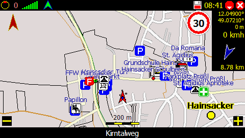

    Die neueste Entwicklerversion kann nun Entfernung und Richtung zu einem Ziel anzeigen (s. Bild).
    Bitte die Änderungen und Ergänzungen an der INI-/TXT-Datei berücksichtigen.
    Stefan
