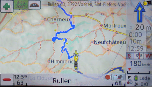

    ich habe die Mopedhalterung von Becker an meine FJR 1300 zwischen die Lenkerhälften montiert und bin zufrieden seit ca. 1000 km. Erstens vibriert die Dicke nicht besonders und zweitens ist der Platz nicht gerade exponiert. Die schlechtere Ablesbarkeit habe ich durch den Joshua-Skin 1.4 (?) für Mopeds behoben, die Route wird jetzt blau angezeigt. Außerdem kann man die Abbiegepfeile immer erkennen.

  • also ich hab auch ne SV mit nem Leo vince drauf also noch mal ein wenig rappelnder und geht alles super.Becker halterung fürs Bike und hab billige Helmkopfhörer mehr nicht.Ich versteh alles.Aber nur mit Modifikation ohne wirds schwierig.Über die Skins die hier angeboten werden kann man ja alles einstellen.Bin bisher voll zufrieden.

    Super Skin.Das Navi wird durch deine Arbeit zu 100% aufgewertet.Top.

    Also drei modellbau oder zigarettenzünder federn auf die contacten draufsetzen, und skinnen, und mann hat ein unschlagbar "bang for the buck" Navi !
    Unsere beiden haben mittlerweile mehrere zehntausenden kilometer gefunzt, im regen und sonnenschein. Der einzige wunsch wäre ne transflective screen, aber m vergleich zu einer Garmin oder TomTom ist es gar nicht so schlecht wenn mann ne helle skin draufziehst, denn dann ist es besser zu folgen als die dunkelgrune garmin karte...
