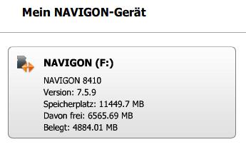

  • Hmm, seltsam, ich habe meine Version über Fresh bekommen. Siehe hier:
    Und ja, der Fehler mit dem Ausschalten ist tatsächlich behoben worden. Wenn man im Navigationsmenü lange den Ausschaltknopf drückt und hält, erscheint für kurze Zeit der Hinweis zum Loslassen des Knopfes, bevor er ausschaltet. Beim Einschalten danach ist der Hinweis weg (das war der Bug, meiner Meinung nach!).
    Vielleicht hat Navigon den Fehler bei den Favoriten gemerkt und die Version von Fresh entfernt. Egal, ich habe alle Favoriten neu und verbessert ohne Koordinaten eingegeben, dadurch sollten sie jetzt updateresistent sein.
