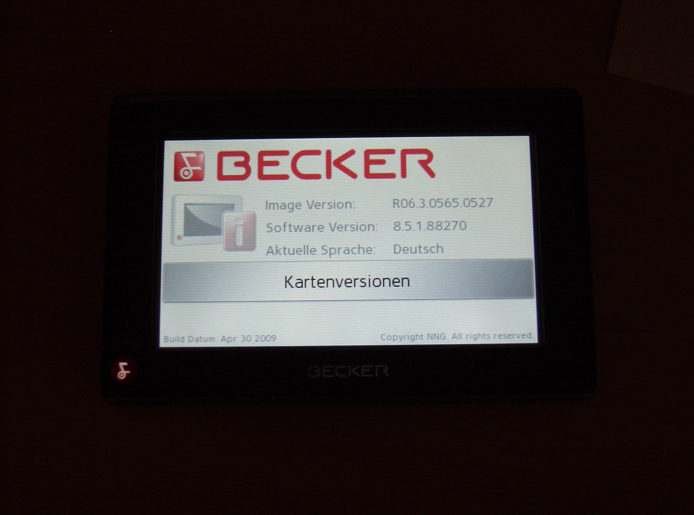

  • Hallo Waasol,
    danke für Deine Antwort.
    Wie ich schon angeführt habe, habe ich folgende Angaben in der Info:
    Image Version ist: R06.3.0565.0527
    Software Version ist: 8.5.1.88270
    Build Datum Apr.30.2009
    Es wird dort weder SR1 noch SR2 erwähnt.
    Ich habe das Navi schon mehrmals am CM2 angemeldet, aber ausser dem ersten Update, das ja wahrscheinlich nur ein Kartenupdate war, hat er mir nichts zum Update angeboten.

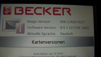

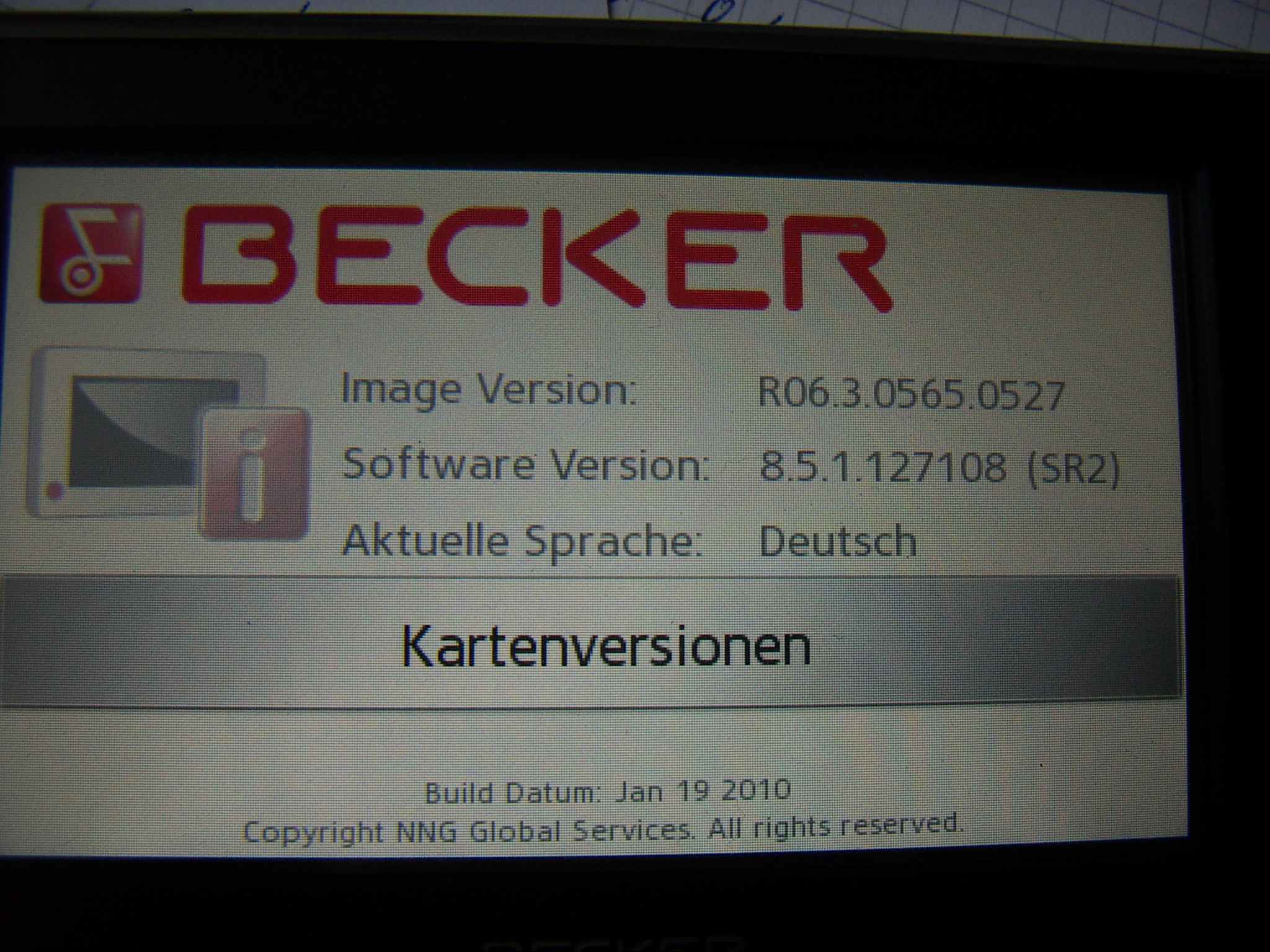

  • Ist bei mir genauso.
    Unter "Information" im Z205 wird das SR2 mit aufgeführt.
    Und im CM2 unter "Meine Updates" wird sowohl das SR1 als auch das SR2 als bereits installiertes Update aufgelistet.

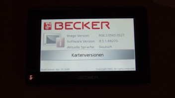

  • Hallo!
    ich verstehe das nicht, denn bei mir sieht das nur so aus:
    Wie schon gesagt, ich kann mich mit dem Beckerserver mittels CM2 verbinden so oft ich will, es geschieht rein gar nichts.
    Was mach ich denn da falsch?
    Soll ich auf Werkseinstellung zurückgehen, CM2 neu installieren oder was ratet Ihr mir?
    Gruß Wsomm

  • Hallo Wsomm,
    schau Dir mal die Bilder genau an dann siehst Du was los ist.
    Dein Bild zeigt deine Version ohne SR1 und SR2 das heisst hier ist noch kein SR1 oder SR2 installiert.
    Dies ist immer noch das orginal ohne Updates.
    Das einzigste was Du als Update bekommen hast war der Content Manager in der angeblich neuen Version der aber so wie es mal wieder aussieht nicht sauber funktioniert.
