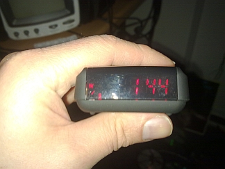

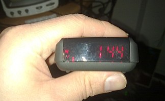

  • natürlich freeze... so sieht das bei 144 Km/h Aus, wohlgemerkt 2 Stunden später bei mir zuhause....
    zeigt er noch immer 144 an.
    Heute freezte er bei "Rote Ampel Blitzer vorraus" GONG GONG / 020 Meter / 50 KMH / FREEZE
