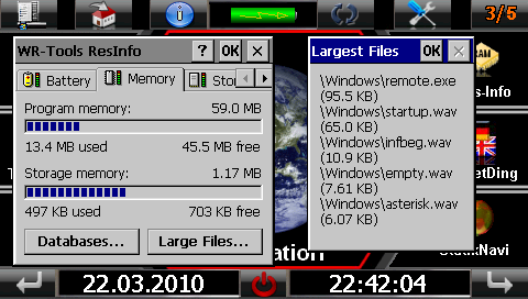

  • schau mal im windows-Verzeichnis nach.
    da gibt es ne Menge an wav-Files. "startup.wav" könnte die sein, die du meinst.
    Löschen würde ich wahrscheinlich nicht, entweder das wav leiser machen oder durch ein lautloses ersetzen.
    siehe Anhang.
    mikee

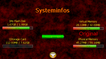

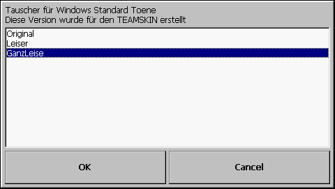

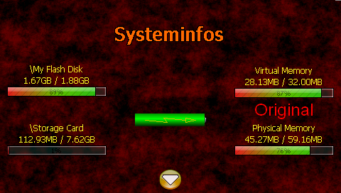

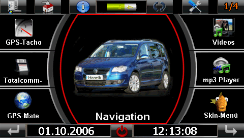

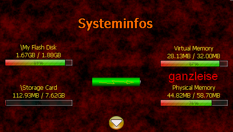

  • so - hab mich doch versucht.
    noch nach der herkömmlichen mortscript-Methode mit exe.
    Der Aufruf ist bei mir im TeamSkin-Startmenü auf dem Button "GPS-Mate"
    (der travelguide ist bei mir zum TotalCommander geworden)
    wenn du nicht den TeamSkin einschl. dessen Menü verwendest, musst du den Aufruf anderweitig einbinden:
    \My Flash Disk\programme\MortScript\Wav_leise.exe
    im Ordner "Leiser" kannst du deine waves austauschen, oder du legst im Verzeichnis WinToene einen eigenen Ordner mit deiner leiser gemachten wavs an
    das Progrämmchen müßte dies dann erkenne und die Auswahl (siehe Bild 2) entsprechend erweitern.
    mikee
