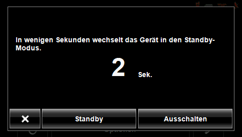

  • Na dann doch jetzt mal Butter bei die Fische..........gibt es jetzt diesen Screen zum kompletten Ausschalten beim UPGRADE-2110max oder nicht ??? Hier sind doch genug Leute, die das schon gemacht haben und die können doch mit Sicherheit Was dazu sagen.......
    Denn ich bin auch am Überlegen, ob ich ein Upgrade machen soll..........
    [EDIT]

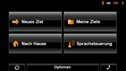

    So, habe das Upgrade jetzt auch gemacht und es gibt DEFINITIV KEIN MENÜ zum Ausschalten.........drückt man auf das Symbol unten links, geht das Navi in Standby......komplettes Ausschalten ist beim 2110max definitiv NICHT mit einem Knopf machbar :!:
    2 Mal editiert, zuletzt von moselaner ()
  • So, habe das Upgrade jetzt auch gemacht und es gibt DEFINITIV KEIN MENÜ zum Ausschalten.........drückt man auf das Symbol unten links, geht das Navi in Standby......komplettes Ausschalten ist beim 2110max definitiv NICHT mit einem Knopf machbar :!:
    Hi!
    Wenn du dieses Ausschalt-Menü haben willst, änder mal in der ApplicationSettings.xml <ExitBehaviour>4</ExitBehaviour> von 4 auf 7.
    Schon hast du auch dieses Menü.
    Bringt aber nix, da das Mäxxchen auch damit nur in Standby geht.
    Komplett abschalten ist auch mit diesem Menü nicht möglich.
    tequila
