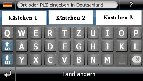

  • Wie kann man das ganze noch ein Schritt vormachen, dass die Stadt auch geklickt wird
    params: "window=0 SendKey=\fGopal Navigator\c0,25,250\c500,120,130\c500,75,60\|";
    lila ist der Befehl: hier Klicken
    rot ist die Zeitverzögerung
    grün ist die x-Koordinate
    blau ist die y-Koordinate
    Stefan
