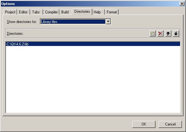

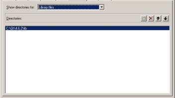

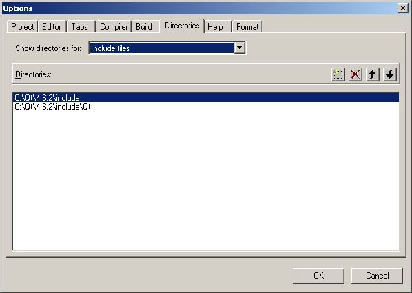

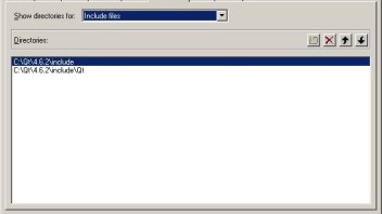

    Nach stundenlangen planlosen hinzufügen von Verzeichnissen in den Einstellungen von MiniGW Studio habe ich es zwar geschafft zu compilieren ohne Fehlermeldung,
    Es sind 3 Verzeichnisse die in den allgemeinen Optionen gesetzt werden muessen. Siehe screenshots.
    aber das compilierte Programm bleibt mit der Fehlermeldung "Der Prozedureinsprungpunkt "??1QVariant@@QAE@XZ" wurde in der DLL "QTCore4.dll" nicht gefunden." stehen.
    Liegt wohl daran das ich keinerlei Ahnung von Programmieren habe. Für MiniGW und QT habe ich die neueste Version genommen. Daher hat es (vermutlich) keinen Sinn zu versuchen zu erklähren was ich falsch gemacht habe.
    Liegt wahrscheinlich daran, dass eine andere Version der QTCore4.dll zur Laufzeit benutzt wird. Schaue mal im Pfad nach.
