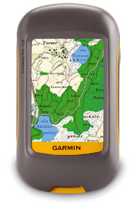

Der Export ist nur auf folgende Garmin GPS-Geräte möglich:
Colorado 300/400 (ab 3.10)
Oregon 200/300/400 (ab 3.30)
Oregon 550 (ab 2.60)
Dakota 10/20 (ab 2.30)
Ist der gewählte Auschnitt für ein Übertragen auf das Garmin GPS-Gerät zu groß, hat man die Möglichkeit den Ausschnitt in einer geringeren Auflösung zu exportieren, oder man muß den Kartenausschnitt kleiner machen.
Auf den Garmin GPS-Geräten können zur Zeit maximal 100 Kacheln der Größe 1024x1024 Pixel dargestellt werden. Das bedeutet, daß z.B. beim Tour Explorer 50 mit einer Pixelauflösung der Karten von 5 m ein quadratischer Bereich von etwa 50x50 km exportiert werden kann. Diese Vorgabe sollte bei der Auswahl des zu exportierenden Bereichs berücksichtigt werden.
