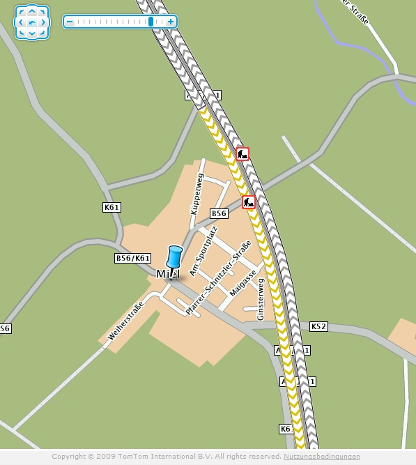

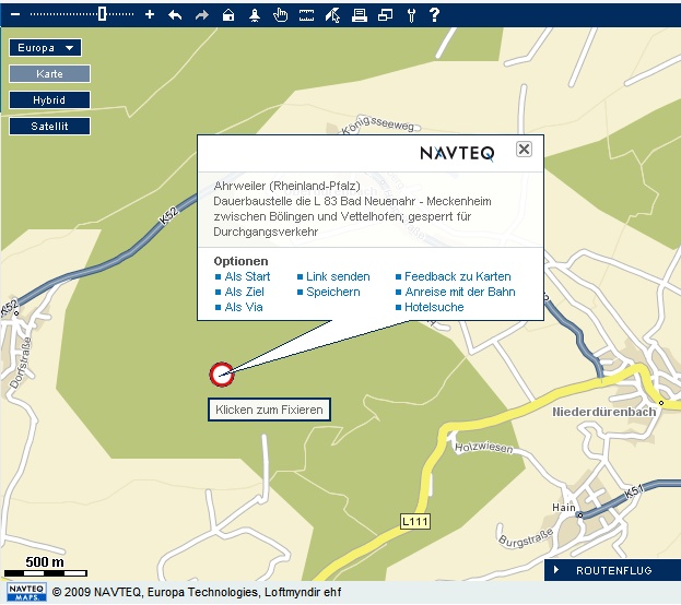

  • Servus,
    hab grad mal im Routenplaner von TT nachgeschaut - die Sperre der Abfahrt scheint gar net hinterlegt zu sein. Das Einzige was am dort angezeigt wird ist ne Dauerbaustelle für 12.6 km.
    Ist das am Gerät auch so?
    Wenn ja, dann ist es ist es logisch, dass das Gerät die Abfahrt benutzt, da es für das Gerät ja die Sperre net gibt.
    Ich dachte biem Lesen Deines Beitrags, dass das Gerät die Sperre erkennt und trotzdem die Abfahrt benutzt - das wäre dann ein früherer Bug, der eigentlich schon behoben war.
    Interessant wäre, ob die nicht-LIVE Geräte von TT via TMC/TMCPro dort ne Sperre drinnen haben oder nicht.
    cu Peter
