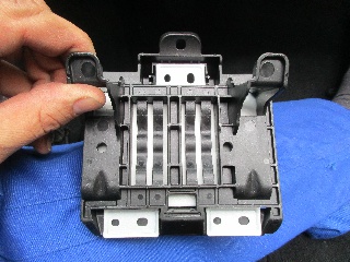

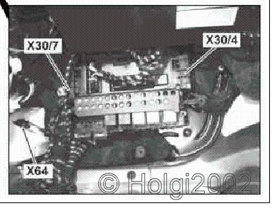

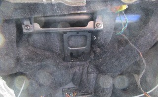

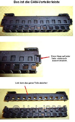

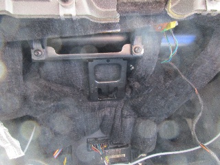

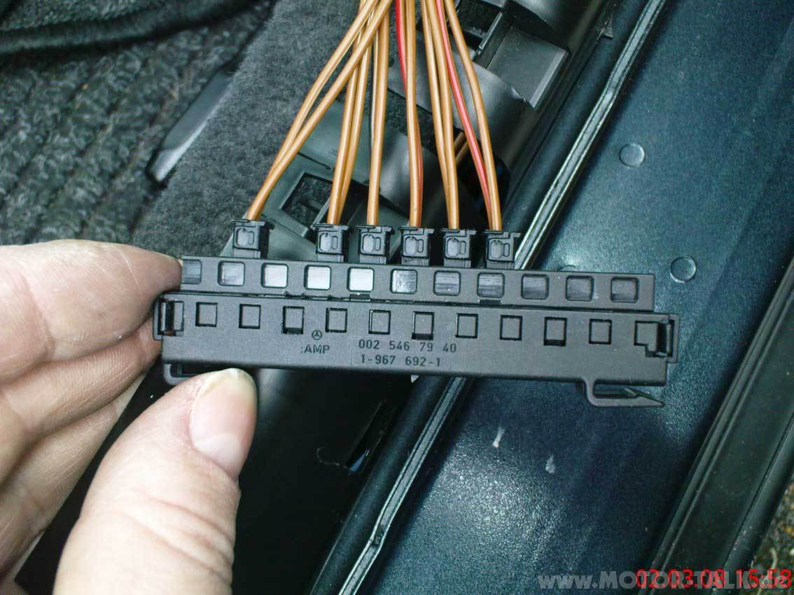

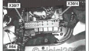

1. CAN-Bus Anschluss vom Comand zur meiner B-KLasse:
Wo ist die nächste CAN BUS LEITUNG bzw. Leiste um den COMAND am BUS anzufügen. Meine Vermutung auf der Beifahrerseite auf der Rechten Seite unten. Wenn ja, wie komme ich am besten da ran?

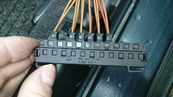

4. VIDEO IN:
Ich wolte mal eine Cam am Command anschliessen. Da der Command einen Video eingang hat (VIDEO STECKER MOS 18) ... dachte ich könnte ich ohne weiteres anschließen. Aber es gibt im Command Software selber keine Einstellung auf den Video Eingang um um zu schalten. Ist es ohne weitere Geräte so machbar? Muß ich sonst noch was Eingeben einstellen.
