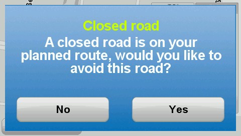

  • Morgen,
    hab das mal als "Trockenübung" nachgestellt. Die Sperre wird korrekt angezeigt und wenn ich die Route mit den im ersten Posting angegebenen Punkten simuliere, dann kommt ein Sicherheitshinweis, dass die Strasse gesperrt ist und ob ich umgeleitet werden will...
    cu Peter
  • Ich habe eben auf automatische Umleitung geändert. Ergebnis: Route durch die Sperre.
    Gruß, Martin
    Nach einem 15s-Reset wird auch bei mir gefragt und eine neue Strecke berechnet.

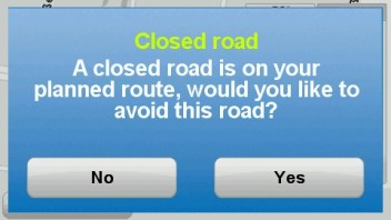

  • Entsprechende Zeit hat das 950er gehabt und das Icon befand sich auch in der Trafficleiste. Gewählt hatte ich die Nachfrage (Ich habe es, zumindest bei der zweiten realen Tour, nicht übersehen).
    Heute früh habe ich ein bißchen "gespielt", erst nach zwei erneuten Resets erscheint jetzt die Frage, ob ich die Sperre umfahren möchte. Ich habe jetzt aber keine Chance mehr, die Route zu simulieren, da das Gerät sofort eine Route vom meinem jetzigen GPS-Standort zu dem Ziel der eingegebenen Route anzeigt.
