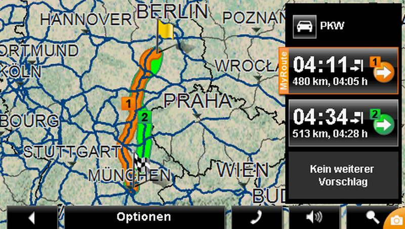

    bei den MyRoutes Vorschlägen hast du oberhalb kleine symbole (Autobahn, Fähre, etc.), damit kannst du die Routenoptionen wählen.
    Wenn du in der Routenplanung bist, kannst du hier auch die Route simulieren lassen.

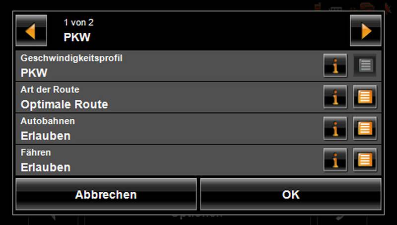

  • Also beim 6350 fehlen meiner Meinung nach, die von Dirk erwähnten Symbole, stattdessen wird nur das fewählte Profil z.B. Auto angezeigt. Die Symbole Autobahn, Fähre etc. hatte ich beim 7310 auch. Oder irre ich hier?
    joey
    joey
    Dachte, dass die Software hier identisch zu der vom 8310 ist. Jetzt brauchen wir die Aussage von einem 6350 Besitzer! ?(
  • Also bei "meinem" 6350 fehlen die Symbole, es wird lediglich das Profil angezeigt. Sofern dies so normal udn keine Einstellungssache ist.
    joe
  • Danke für das Bild.
    Dann ist es beim 6350 komplizierter geworden.
