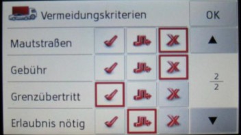

    taxus,
    Nun, es ist so zu lesen dass der Haken als Okay, die Schlaufe als Umfahrung und das X als Verbot gilt!
    Siehe angefügtes Bild.
    Das einzig unverständliche für mich ist, was genau macht den Unterschied zwischen Maut und Gebühr.
    Für ist das ein und das Selbe :thumbdown:
    Mal testen was dabei raus kommt wenn man nur Gebühr verbietet.
    Sozusagen doppelt gemoppelt.
    Gruss Duke2
  • Oompf ?(
    Betreffs Haken und Kreuze
    Sorry! Da hab ich mich vorhin beim schnellen Ausprobieren voll vertan. :wacko: ?(
    taxus

    ich hatte aber sowohl bei "Mautstraßen" und bei "Gebühren" das "X" gesetzt. Trotzdem bin ich direkt auf die Vignettenpflichtige Autobahn geschickt worden.....
