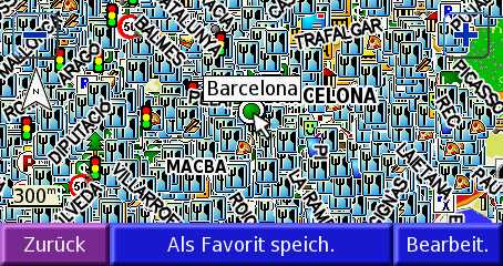

    ich bekomm es bei meinem Nüvi 1390 T einfach nicht hin das die POI auf der Karte mit dem dazugehörigen Symbol angezeigt werden.
    Hab das Navi mit dem USB Kabel angeschlossen und dann z.b. die POI Datei für IKEA bestehend aus der *.csv Datei und der *.bmp für das Icon in den poi Ordner geschoben.
    Aber es ist nichts passiert.
    Dann hab ich mit den POI_Loader von Garmin runter geladen und die Datein damit draufgeladen.
    Ist aber auch nichts passiert.
    Ist das neine einstellungs sache oder was mach ich falsch?
    gruß
    thorsten
  • Die POI's werden erst ab Zoomstufe 80m und Näher angezeigt. Wenn du sie permanent anzeigen lassen willst leg für jeden POI einen Favoriten an ...
    Die POI's werden erst ab Zoomstufe 80m und Näher angezeigt. Wenn du sie permanent anzeigen lassen willst leg für jeden POI einen Favoriten an...
    ist es denn möglich einige POI´s immer anzeigen zu lassen, egal welche zoomstufe.
    z.b. alle IKEA Läden oder diverse Fastfoot Ketten?
