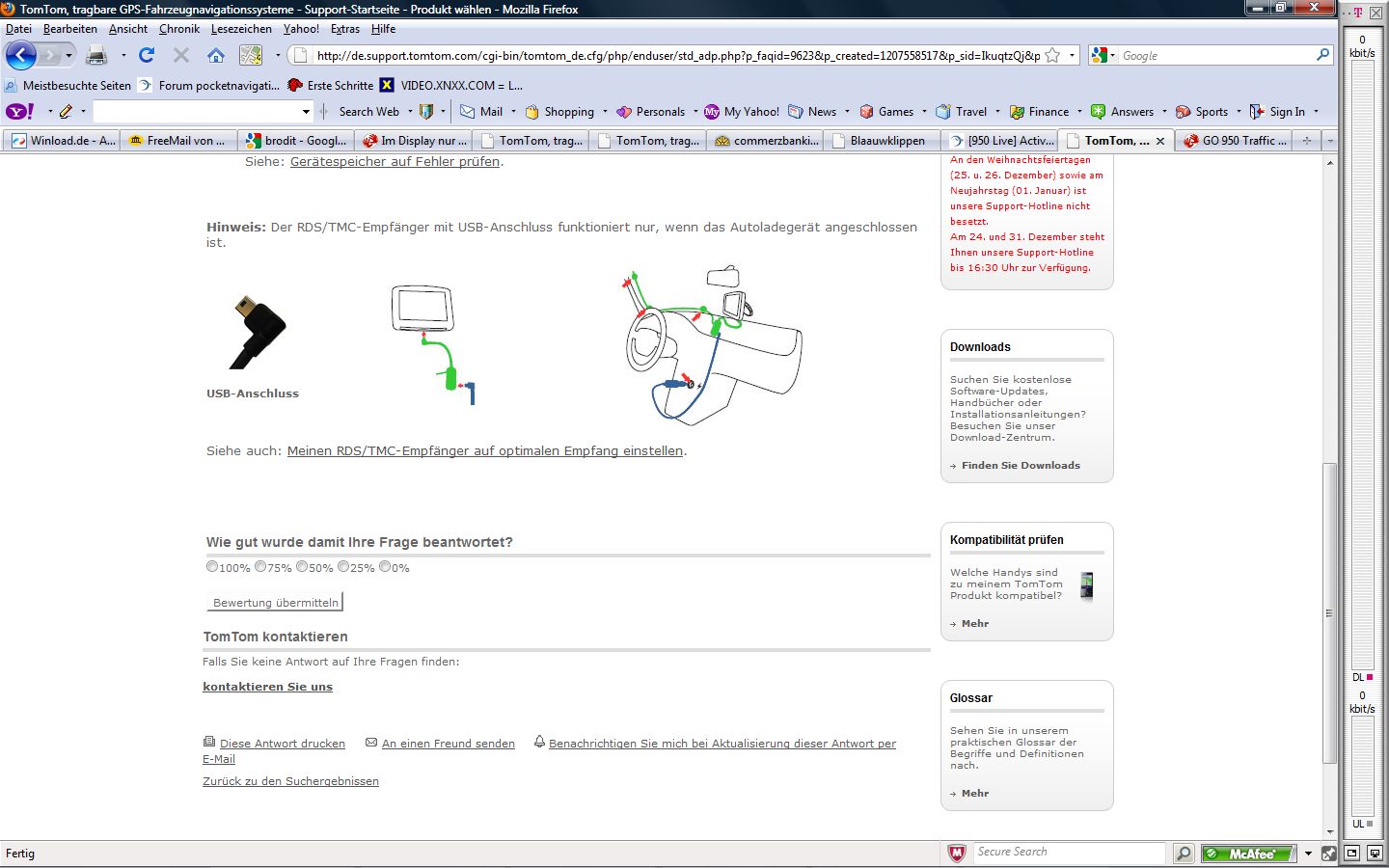

  • Mit der beiliegenden Halterung geht das auch nicht, Du hast aber einen Gutschein für eine aktive Halterung mit integriertem TMC-Empfänger, damit geht es. Die ist allerdings für die Scheibe.
