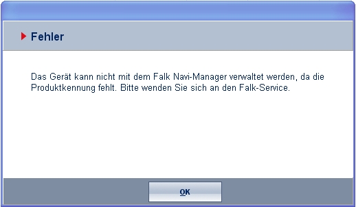

Falk Navi-Manager Fehlermeldung: Das Gerät kann nicht verwaltet werden, da die Produktkennung fehlt.
  • Hallo Zusammen,
    Meine Eltern haben zu Weihnachten das 'Falk F6 2nd Edition' geschenkt bekommen.
    Leider gibt es nun Probleme mit der Verwaltung des Geräts mit dem Falk Navi-Manager.
    Auf dem PC läuft WinXP SP3, der Navi-Manager ist erfolgreich installiert und auf die aktuellste Version upgedated, Microsoft ActiveSync 4.5 ist installiert, ebenso wie der Adobe Acrobat Reader.
    Schließe ich nun das neue Gerät via USB am Rechner an, wird es vom Microsoft ActiveSync wie in der Anleitung beschrieben erkannt. Das Festlegen einer Partnerschaft habe ich wie im Handbuch beschrieben mit 'Nein' beantwortet und anschließend den Navi-Manager gestartet.
    Dieser zeigt zunächst an, daß er erst den 'ActiveSync' prüft und dann im Anschluss die 'PND' Daten.
    Anfangs brachte er dann nach kurzer Zeit die Meldung:
    'Das Gerät kann nicht mit dem Falk Navi-Manager verwaltet werden, da die Produktkennung fehlt. Bitte wenden Sie sich an den Falk-Service.'
    Danach hat sich der Navi-Manager mit dem Hinweis, das F6 zuerst über USB mit dem PC zu verbinden, von selbst wieder geschlossen, obwohl das F6 wie gesagt bereits angeschlossen war.
    Mittlerweile bleibt die Software aber beim prüfen der PND Daten komplett hängen hängen und reagiert nicht mehr.
    Beenden läßt es sich dann nurnoch über den System Manager.
    Ein mehrmaliges komplettes de-installieren aller Software-Komponenten und ein darauf folgender re-start mit neu-installation blieben bisher erfolglos.
    In der Geräte Doku findet sich zudem folgender Hinweis:
    Sollte der Navi-Manager Ihr Gerät nicht erkennen, werden Sie aufgefordert die Gerätedateien zu aktualisieren. Dazu haben Sie die Möglichkeit die Dateien von der Content + Falk Navi Manager DVD zu übertragen oder aus dem Internet herunter zu laden. Für die zu tätigenden Schritt werden Sie vom Navi-Manager angeleitet.
    Dies jedoch findet nicht statt, da sich der Navi-Manager sofort wieder schließt, nachdem er kein Gerät erkennen konnte.
    Ein arbeiten mit dem Navi-Manager ohne ein verbundenes Gerät ist somit nicht möglich.
    Vom Falk-Service habe ich bisher leider noch keine Antwort auf mein Problem bekommen, weshalb ich nun auf Euere Hilfe hoffe!
    Es wäre super wenn mir hier jemand weiterhelfen könnte. Ich bin mit meinem Latein am Ende!
    Vielen Dank schon vorab,
    Christian
    PS: Im Anhang findet Ihr einen Screenshot der Fehlermeldung.

  • Hallo @chris_4you,
    ich hab mal darüber nachgedacht, wie man dir helfen könte und was ich letzlich über den "Navi-Erkennungsprozess" des Navi-Managers weiß.
    Also bei den "neueren" Geräten" spielen folgende Faktoren eine Rolle.
    1. Eine Datei namens "Catalog.xml". Das ist die Datenbank des Navimanagers. Aus dieser Datei holt sich der Navimanager die Kompatbilitäts-Informationen bzgl Software und Softwarekomponeten und auch die Karten für dein Navi. Mögliche Fehlerquelle: Dein Navi ist nicht eingetragen, da die verwendete Datei evtl. nicht aktuell ist, Oder die Zuordnungen stimmen nicht.(Ist schon vorgekommen).
    2. Die älteren Geräte wurden ausschliesslich über die Hardware-ID erkannt. Bei den neueren Geräten ist wohl der Faktor Produkt-ID noch hinzugekommen. Mir scheint als würde in diesem Zusammenhang die Datei "product.dll" aus dem Ordner "Falkidentifiers" (auf dem Navi im Verzeichnis "My Flash Disk") besondere Bedeutung zu haben. Ich glaube, dass der Navimanager aus dieser Datei die ProduktKennung ausliest. Diesen Punkt kann ich allerdings nicht 100% belegen, da ich nur wenig Erfahrung mit den neuren Geräten habe! Zum "Spielen" stand mir bislang nur mal kurz das Gerät meines Schwiegervaters zu Verfügung.
    Lösungsansätze:
    1. Hat der Navimanager Zugriff auf das Internet und ist er aktuell? (Derzeit aktuelle Version ist 2.2.2)
    2. Ist die "Catalog.xml aktuell? (Aktuelle Version ist vom 4.12.2009). Der Navimanager verwendet vorzugsweise die Catalog aus dem Ordner "Eigene Dateien\Falkdata" (bei XP). Nur wenn sie da nicht vorhanden ist, kommt die Catalog aus dem Programmordner des Navimanagers zum Einsatz.
    3. Ist der Ordner "Falkidentifiers" und die "product.dll" auf dem Navi vorhanden? Wenn die, aus welchem Grund auch immer, fehlen sollte kann dir meines Erachtens nur "Falk" selber helfen.
    Einmal editiert, zuletzt von edalbrozar ()

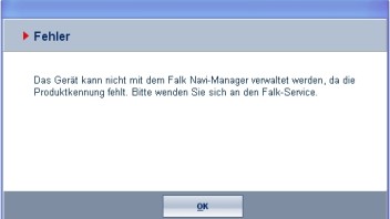

    ich habe heute mein neues NAVI von Falk F6 2nd edition ausgepackt und mit entsetzen festgestellt, dass die Software ein Problem hat.
    Die Verbindung zum NAVI ist mit dem PC hergestellt und das Symbol ActiveSync erscheint auch.
    Jedoch nach nur wenigen sekunden steht dort, Produktkennung fehlt und das war es dann leider............. ?( ?( ?(
    Ich habe hier von dem Problem gelesen, kann mir jemand weiter helfen ?
    Ich freue mich über hilfreiche Infos.
    Gruss,
    Marco

  • @marcoschwedes,
    meine Meinung dazu hast du doch sicher schon weiter oben im Thread gelesen! Es lässt sich vieles richten, aber dein Problem nicht so ohne weiteres. Ein Lösungsansatz ist mir nicht bekannt, es denn du kommst auf irgendeine Weise an die fehlende und passende Produkt-Kennung. Ich habe von dem Problem schon öfter gelesen aber nirgends eine praktikable Lösung gefunden, die zudem ja auch legal sein sollte.
