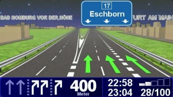

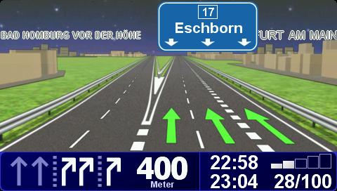

    Jetzt ein Klopfer beim Fahrspurassistenten: Standort A66 Richtung Frankfurt kurz vor dem Eschborner Dreieick. Die zwei linken AB-Spuren der A66 gehen geradeaus weiter, die zwei rechten Spuren gehen schräg rechts ab und werden zur A648, ganz rechts ist noch eine Abfahrt nach Eschborn/FFM-Sossenheim. Meine Route ging nach schräg rechts auf die A648, also auf den Spuren 3+4. TT zeigt mir aber an, ich könne die Spuren 3, 4 und 5 (also auch die Abfahrt nach Eschborn) fahren, was völliger Unsinn ist. Ohne Ortskenntnis ist man bei diesem Navi anscheinend aufgeschmissen.
    Stimmt, der grüne Pfeil auf der 5 ist Unsinn. Allerdings bezieht sich die Anzeige auf die Stelle, wo sich die Fahrbahn der A66 teilt. Also 1+2 bleiben auf der A66 und die anderen 3 Spuren gehen ab. Die Ansage sagt ja auch, bleiben sie rechts, Richtung XYZ und nicht "nehmen sie die Ausfahrt". Btw. habe ich an dieser Kreuzung auch die "3D-Abbildung einer Autobahnkreuzung"

    Der Pfeil für Spur 5 ist ein Bug, den kann man meiner Meinung nach nicht wegdiskutieren. Es wird eine Spur freigegeben, die nicht auf der Route liegt. Ortsunkundige können damit ganz schön durcheinander gebracht werden.
    Das sehe ich eher als Kartenfehler.
