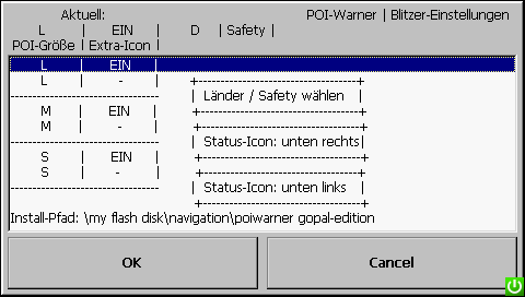

    1. poiw_einstellungen.mscr (als Ersatz schon mit Mortscript 4.2 einsetzbar)
    Das Script habe ich mit einem neuen Menü ausgestattet:
    Mit Haupt- und Untermenüpunkten !
    Die Optik habe ich mir z.T. aus einem Tip aus dem Mort-Forum abgeschaut - dahinter ist jedoch alles anders !

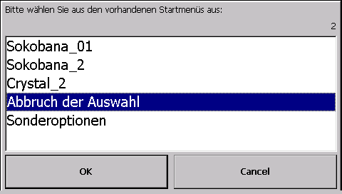

    2. menutausch.mscr (als Ersatz schon mit Mortscript 4.2 einsetzbar)
    Dieses Script habe ich schon hier mal vorgestellt. Hier nehme ich es der Ordnung halber auf.

  • Hallo Panik,
    hier mal als Vergleich die aktuelle Version, die ich in tagelangen schweißtreibenden(!) Tests entwickelt hatte. 8|
    Und nun kommst Du, und zeigst uns eine Version, die soviel übersichtlicher ist, dass ich zutiefst erschüttert bin ... ;(
    Also, ich bin begeistert. :applaus :tup
    Hauptsache, es funktioniert genauso, wie mein Script.

  • Danke sokobana!
    Deine Funktionalitäten sind ja geblieben ;) , wenn auch etwas umgeordnet, damit das Menü greift.
    Ich habe da schon länger gesonnen, aber nie die richtige Lösung gehabt. Aber Haupt und Untermenüpunkte auf mehrdimensionale Arrays zu legen kam mir erst neulich.
    Panik
  • Das funktioniert ja astrein! :applaus
    Es sind halt nur einige Klicks mehr zu machen.
    Was sagen andere User dazu?

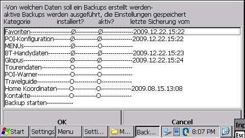

    ich hab auch schon ein bisschen an den Scripten gearbeitet, vor allem Backup.
    Zur Zeit stelle ich ein Auswahlmenu für das Skinbackup zusammen.
    Hier ein erstes Bild davon, Doppelklick auf einen Menüpunkt ändert aktiv/inaktiv. Und der letzte Punkt startet dann das Backup an einen Stück.
    nun meine Frage, ist so was im Varioskin gewünscht oder soll es so bleiben wie es ist.
    2 Mal editiert, zuletzt von athos ()
  • Ich finde es eine Klasse Idee - sieht gut aus.
    Und es ist sehr informativ.
