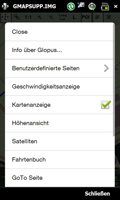

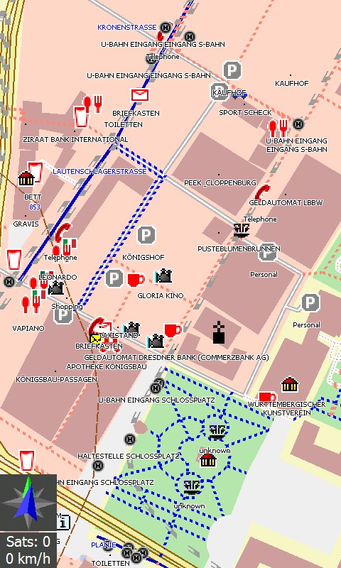

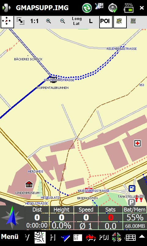

  • Hallo Peter,
    sehr schön finde ich jetzt die Menüs die in Glopus aufklappen. Sehr Fingerfreundlich.
    Auch die Werkzeugleiste ist irgendwie fingerfreundlicher. Ich kann jetzt ohne Probleme mit dem Daumen rein und rauszoomen.
    Wirklich sehr schön.
    Habe erst vermutet das er die Cachedatei nicht erstellen kann. Dem ist aber nicht so.
    Wenn ich daheim bin mach ich ein paar Screenschots.
