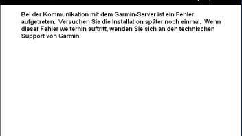

Kartenupdate auf 2010.20 bricht mit Fehler ab.

    Ich habe mir die entpackten Datei mal angesehen. Dabei ist mir eine Info.xml im Verzeichnis IMG\City Navigator Europe 2010.20.gmap aufgefallen.
    In dieser Datei gibt es folgenden Eintrag: xmlns="http://www.garmin.com/xmlschemas/MapProduct/v1
    Dieser Link läuft auf den Fehler error code 404: File not found
    Geht man zurück zum Verzeichnis xmlschemas gibt es das genannte Verzeichnis wirklich nicht.
    Allerdings gibt es eine Datei namens CNEUNT2010_20manifest.xml.
    Die haben wir jetzt mal als Ziel eingetragen.
    Mal sehen, ob das klappt.
    Ansonsten gibt es in dieser Datei noch einen Eintrag standalone=no
    Versuchsweise werden wir dann den Eintrag mal auf YES ändern.
    Also: Am Montag wissen wir mehr!

  • So.
    Leider hat die Änderung der Info.xml nichts gebracht.
    Das Update bricht weiterhin mit dem genannten Fehler ab.
    Platz ist auf dem Laufwerk ausreichend vorhanden. Knappe 30GB sollten eigentlich reichen.
