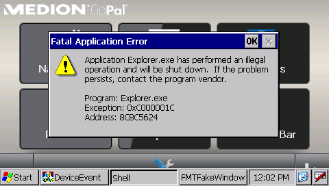

    Dein angehängtes Bild wundert mich etwas! Wieso sieht man da den Gopal Hintergrund?
    Sorry, wenns ne blöde Frage war!
