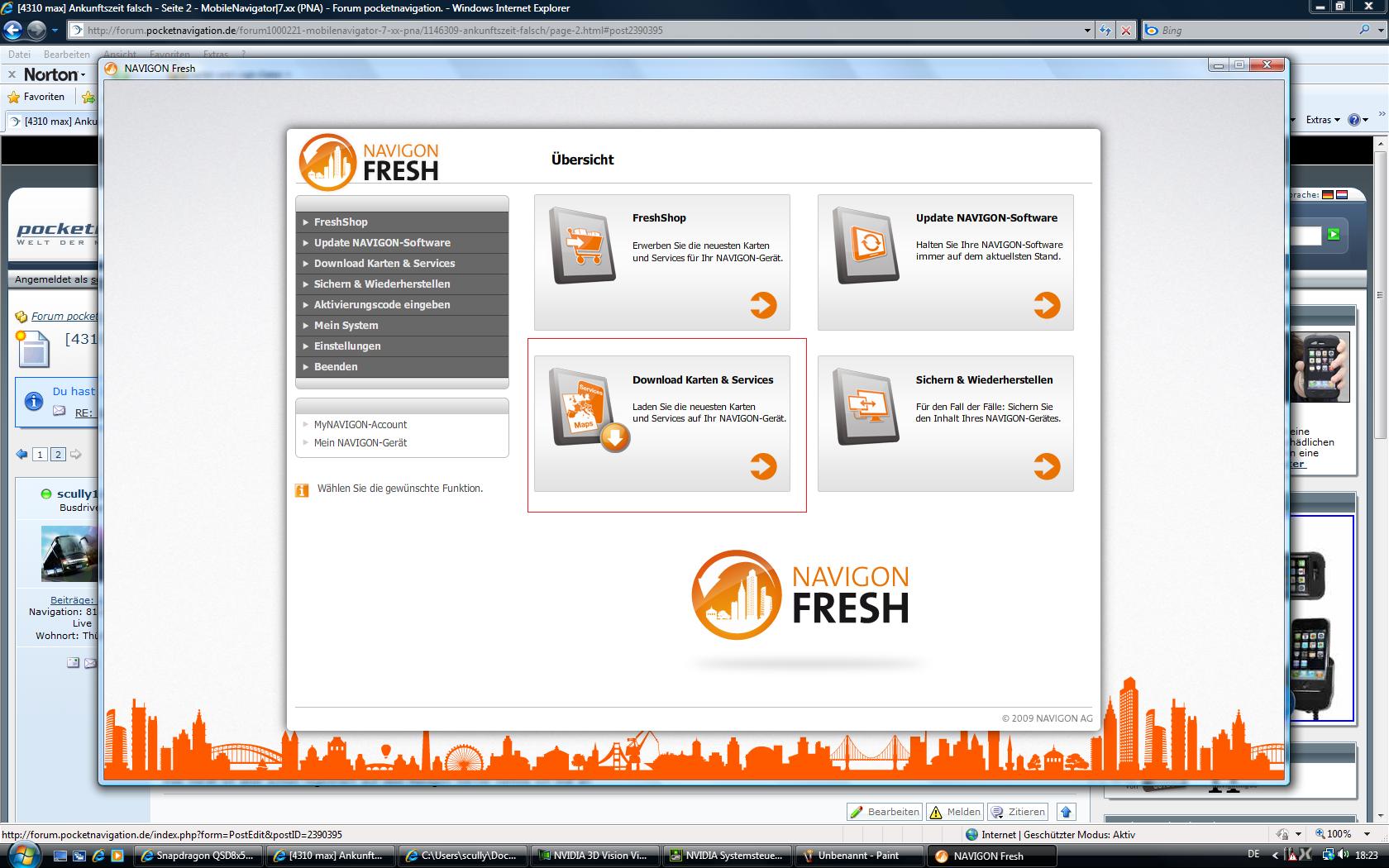

    Wie bekomme ich nun die neuen Karten auf das Gerät?
    Wieder über Fresh?
    Kann ich die Karten auch direkt auf den PC oder einen externen Speicher laden?
    V.
  • Ja über Fresh,mach vorher aber ein Backup deiner alten Dateien
    Mach eine komplette Kopie deiner Software auf einen Usb Stick oder SD karte u du kannst die Karten über Fresh auch darauf laden ;)
    Bzw sollte auch ein Ordner navigon mit darin enthaltener Version.xml genügen auf dem Stick

  • Hallo Alfred,
    ich bei Fresh zuerst auf SW update: Ergebnis: Neueste SW bereits vorhanden.
    Dann über Mein System auf Latest Map Guarantee: Ergebnis: die neuesten Karten sind bereits auf dem Gerät.
    Was nu?
    V.

  • Dann über Mein System auf Latest Map Guarantee: Ergebnis: die neuesten Karten sind bereits auf dem Gerät.
    Hallo Ventola
    Dann hast Du kein MapFreshAbo abgeschlossen? So wie sich darstellt, hast Du das Geraet vor einiger Zeit gekauft, genutzt und kein 2-jaehriges MapFreshAbo gekauft. Deshalb wird Dir angezeigt, das Du die neuste (fuer Dich) Kartenversion besitzt.
