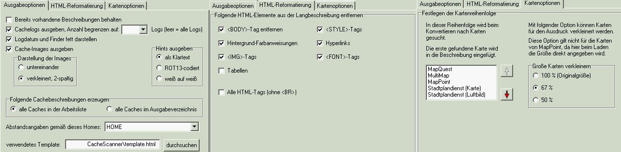

    1. Wenn ihr wollt könnt ihr die hire mittgelieferte template.html in das CS-Verzeichniss abspeicheren (optimiert für 240pix Bildschirmbreite!) - könnt aber erst mal auch die orginal template lassen bzw. selber anpassen.
    2. Im CS in den Grundeinstellungen unter Pfade&Dateien den Pfad der template-Datei anpassen bzw. überprüfen.
    3. Im CS in den Grundeinstellungen unter Ausgabe diePixelbreite auf 240 px.
    4. Mit OK dir Grundeinstellungen verlassen
    5. Über Waypoints - Cachebeschreibung laden die Caches laden (es werden immer nur 50 auf einmal geladen - ihr solltest es auch nicht unbedingt mit der Anzahl der Caches überteiben die ihr meint haben zu müssen!!!!!).
    Aus die einzelnen Einstellungen geh ich nicht einzel ein (die meisten sind selbserklärend).
    Bei "Bildern von fremden Servern" kommt alsmal eine Fehlermeldung (Nervig) hatt aber keinen einfluß auf die Darstellung des Caches!
    Bei "Landkarte laden" gehen mittlerweile nicht mehr alle (meist die schönsten :evil: ) - ich verwende mapquest Zommstufe 7
    7. Durch klick auf "Laden" werden die Caches geladen.
    8. Wenn dann alle Cahces aus der Arbeitsliste geladen sind.
    Ich kann immer nur wieder darauf hinweisen mit der Anzahl der Caches nicht zu übertreiben!!!!
    Mit Ausgabe - Cachebeschreibungen erzeugen die konvertierung der Caches für den PDA( &Co) anzustoßen.

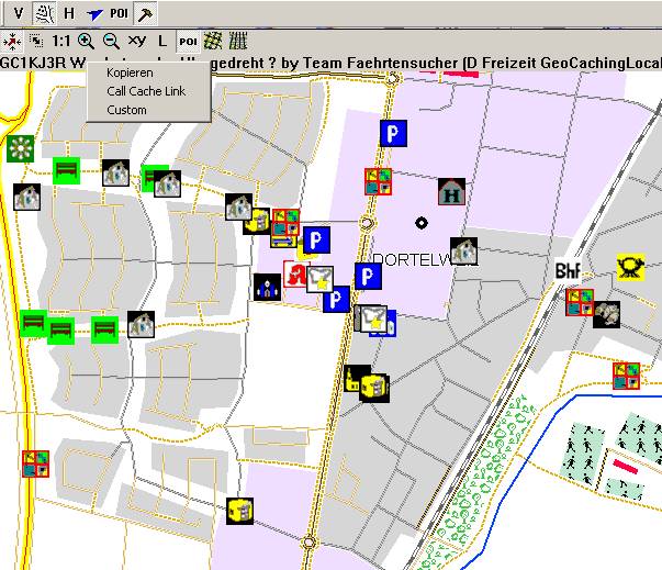

    Meine Einstellung häng ich mal al jpg drann.

    Wenn ihr nun Glopus starten und auf ein Cache Ikon klickt erscheint oben der Cache-Name, ein klick darauf öffnet ein Menü - dort erscheint jetzt ein 3 Eintrag "Custom" ein klick darauf und schon ist euer Cache zu lesen :D :D :D

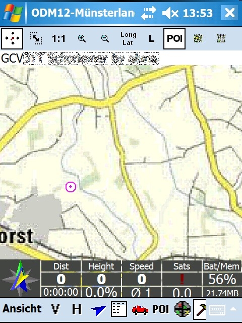

    Konnte alle Aktionen umsetzen, leider bleibt der Erfolg jedoch noch aus. Das Cache-Ikon (kleiner Kreis mit rotem Punkt) erscheint, draufklicken liefert auch den Namen unter der Kopfzeile von Glopus (s.Bild), aber dann geht's nicht weiter - durch klicken auf den Cache-Namen verschwindet die Zeile - mehr passiert nicht ;( .

  • Hallo wunibald,
    an deinem Screenshot sehe ich das du die Caches die nicht als POI's anzeigen läßt sondern in die Zielliste geladen hast ( lila Kreis ).
    damit das mit dem paperles funktioniert dürfen die Caches nur als normale POI geladen (also mit den schönen Ikonen / siehe Bild).
    Also z.B. was anders in die Zielliste laden/leeren und auf der POI-Seite die Caches zur Anzeige auswählen
    Dann klappts auch!
