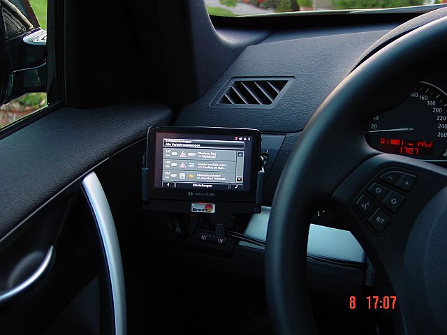

    ich denke, dass das doch ein gewaltiger Unterschied ist. Mit dem GNS Adapter und der Y-Weiche kann ich die Kabel so verlegen, dass man sie nicht sieht. Während das Ladekabel (mit Antenne) so verlegt werden muss, dass es auch einen Empfang hat und somit irgendwo auf dem Armaturenbrett gelegt ist. Ob nun am Holm hoch oder nicht. Auch eine Magnetantenne ist nie so gut, wie die eingebaute Antenne für das Radio (deswegen auch die Y-Weiche). Natürlich kostet die Halterung Geld, aber wenn es um das Aussehen im Auto geht, wird häufig soviel Geld versenkt, dass es so teuer eigentlich nicht ist. Zumal ich z.B. die Halterung zwischen dem Lenkrad und der A-Säule im BMW X3 verbaut habe. So fällt der PNA nebst Halterung nicht so auf und ist auch nicht im Sonnenschein. Ich habe an jeder Ecke in der Republik nach kurzer Empfangszeit immer mindestens 50-80 (Premium) Meldungen. Ob ich sie brauche ist eine andere Sache. :)

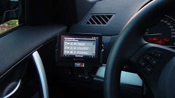

    ich weiss nicht warum du so an deiner Antenne hängst. War die so teuer, dass du dich nicht mehr trennen willst?
    Ich wollte eigentlich grundsätzlich keine Zusatzantenne zum Einsatz bringen. Da die Autoradio Antenne in den meisten Autos vorhanden ist und in der Regel auch optimal eingestellt bzw. positioniert ist, verwende ich diese.
    Dazu braucht der PNA eine gute Halterung. Von Scheibenhalterungen usw. halte ich persönlich nichts. Der Grund ist die Sonneneinstrahlung und auch das gelegentliche wackeln bei schlechte Strassen. Bei mir ist die "aktive" Brodithalterung (mit ProClip) zum Einsatz gekommen. Aktiv deswegen, weil die Halterung mit Strom und TMC Anschluß versorgt ist. Dadurch braucht der PNA nur von oben in die Halterung geschoben werden und alles ist bereit. Ferner benutze ich den Adapter von GNS, weil er einen schönen Winkel-Min-USB-Stecker besitzt. Hierdurch kann das Anschlusskabel gleich nach hinten weggeführt werden und die Halterung braucht nicht so weit vorstehen. Um einen guten Empfang zu gewährleisten, habe ich eine Y-Weiche im Einsatz. Diese greift parallel auf die Radioantenne zu, ohne dass der Radioempfang gestört wird. Das installiere geht ohne Bohren usw. von statten. Etwas KFZ-Erfahrung ist zu Einbau der Y-Weiche (Achtung bei der Bestellung, es gibt zwei Anschluss-Varianten) allerdings von Nöten. Hier hilft aber im Notfall sicherlich ein Freund weiter.
    Jetzt kommt der Nachteil der Luxus-Variante. Der ganze Spass kostet in Summe ca. 130 EURONEN. :(
    Sie ist aber auch bei kommenden PNA Versionen mit kleinen Anpassungen weiter verwendbar.
    FAZIT:
    Der TMC (bei mir Premium) Empfang ist tadellos und kurz nach dem Anschluss bereits in ausreichender Menge an Meldungen verfügbar. Die Halterung passt gut zum Design des Autoinnenraumes und ist nicht sofort von aussen sichtbar. Die Sonneneinstrahlung stört fast überhaupt nicht. Der PNA liegt im Blickfeld des Fahrers zwischen Windschutzscheibe und Aussenspiegel und wackelt auch bei schlechtem Strassenbelag nicht.
